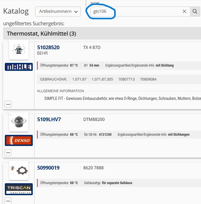

  • Madblack hat im Grunde recht, aber ob die ECU auch so ungenau misst?
    Egal, Diddi, beim Spi geht noch vor dem Thermostat ein Schlauch direkt zur Ansaugbrucke in den Wasserkreislauf. Da dort auch der Wassertemperaturgeber für die ECU sitzt, ist durch das 88°-Thermostat sichergestellt, dass am ECU-Geber sofort bei Erreichen dieser Temperatur die ECU in den Betriebswarm-Zustand umschaltet. Klar, irgendwann würde natürlich auch mit einem 87°Thermostat dort heißeres Wasser ankommen.

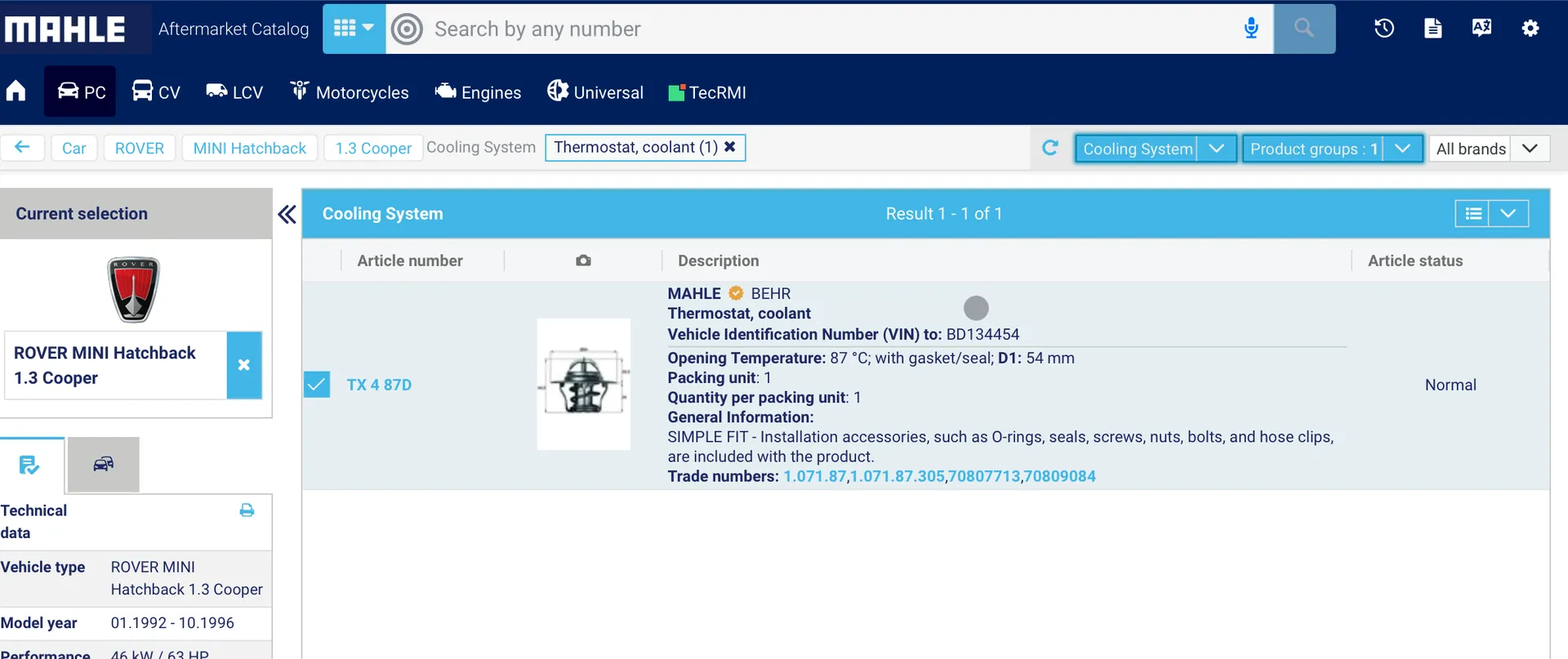

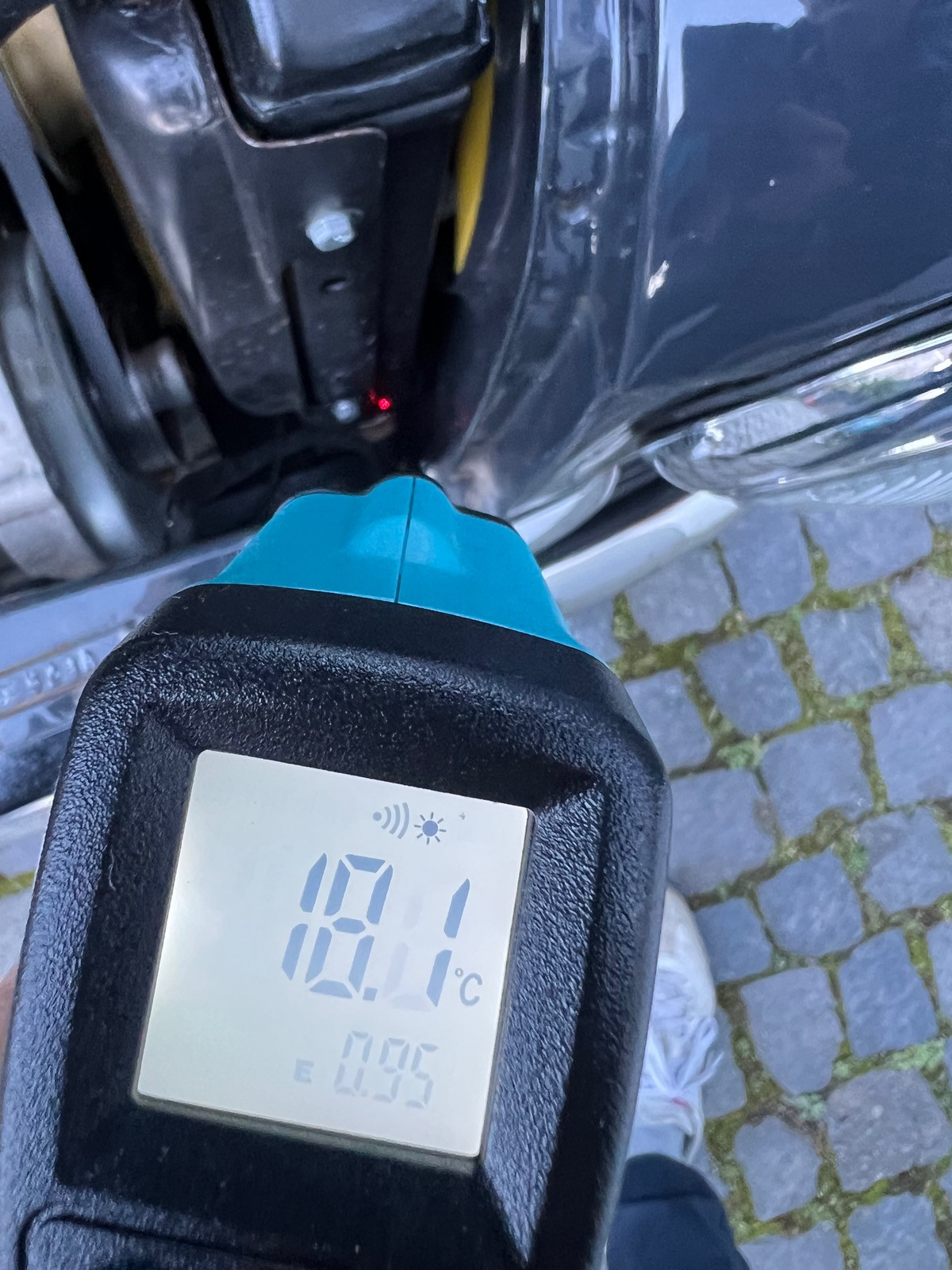

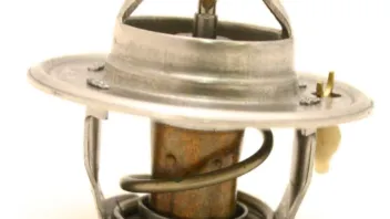

    Am Wochenende bau ich das neue Thermostat ein. Ich hab das 87° von Mahle bestellt. Dann drehe ich auch die Wasserpumpe. Falls die schwergängig dreht tausche ich sie gleich mit.

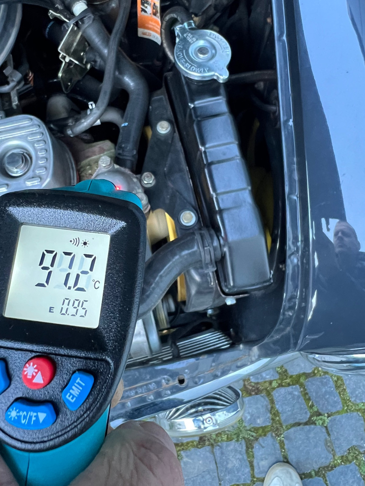

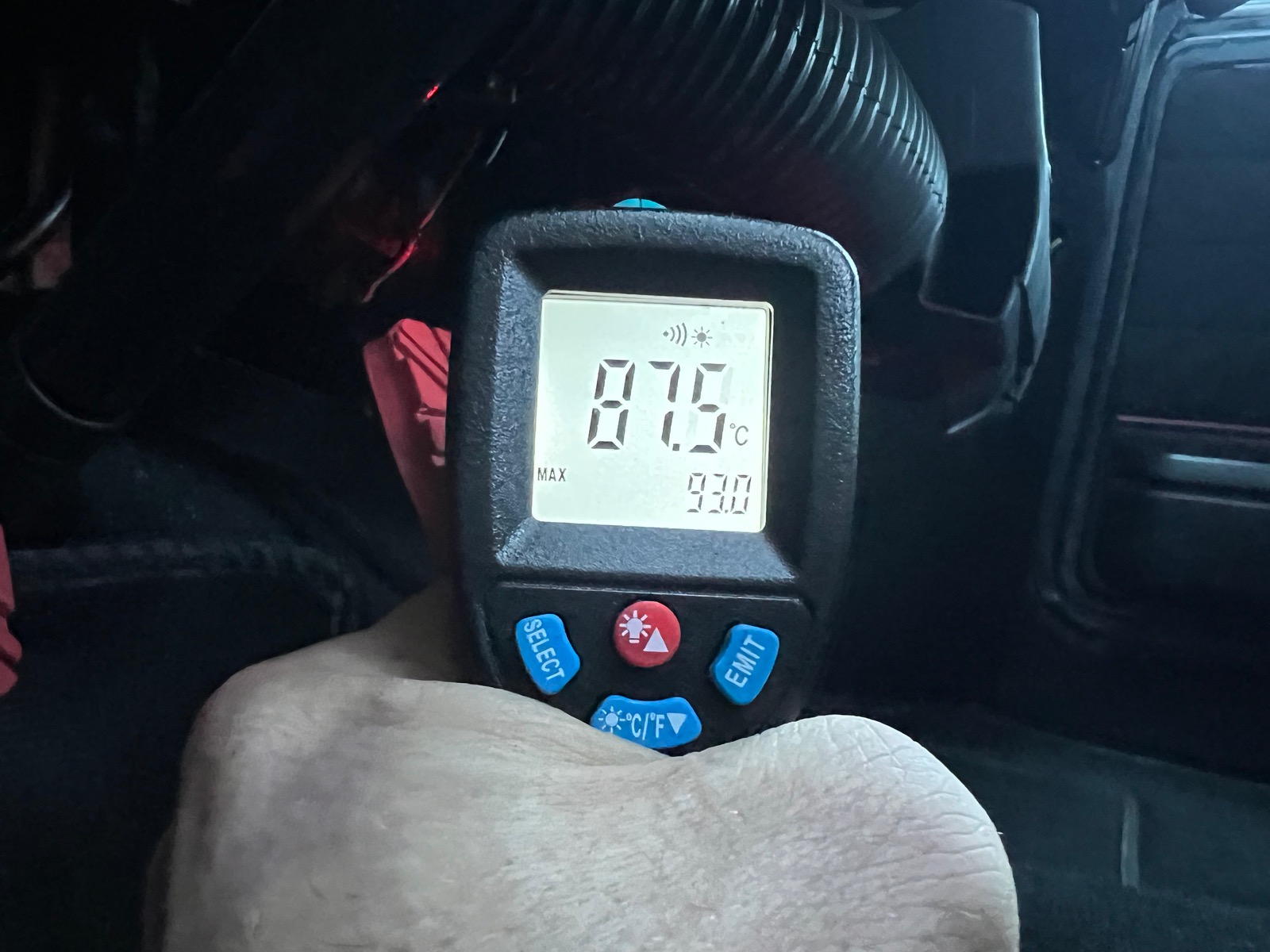

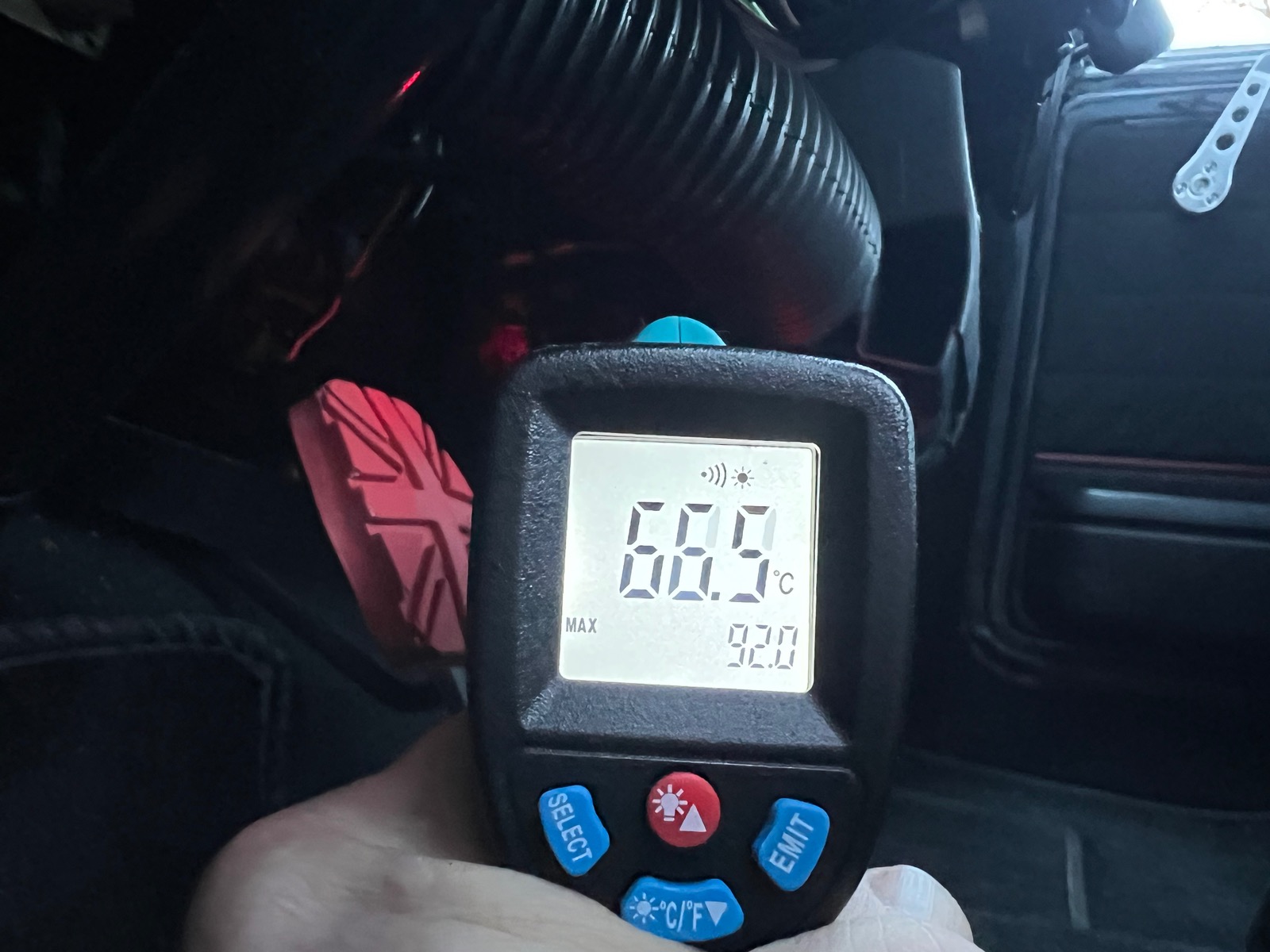

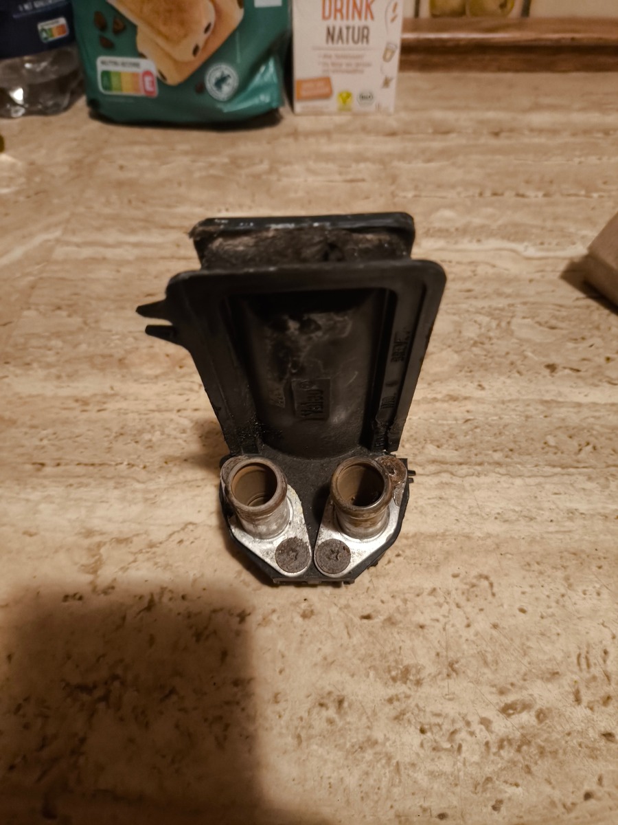

    Mich beschäftigt noch die hohe Temperatur am hinteren Anschluss der Heizungsmatrix. Obwohl ich die Schläuche markiert hatte, kann es sein, dass ich da Zu- und Ablauf vertauscht habe?
    Wechsle den Thermostat. Die ganze Wärme muss ja irgendwo hin wenn der Kühler nicht eingebunden ist.
    Vergessen auch mal die Messwerte. Mit nicht öffnendem Thermostat sind die alle für die katz
    Du hast ja eine Sandwichplatte unter dem Thermostat, wo der Heizkreislauf angeschlossen ist.
    Öffnet das Thermostat nicht ist die einzige Leitung weg vom kleinen Motorkreislauf die Innenraumheizung. Die wird dann ziemlich schnell ziemlich heiß.
    Mit einem funktionierenden (und richtig herum eingebauten) Thermostat verschwindet auch das wieder.

  • Du hast ja eine Sandwichplatte unter dem Thermostat, wo der Heizkreislauf angeschlossen ist.
    Von d er Sandwichplatte geht es ins Heizungsventil und dann zum Heizregister. Geht es dann in den vorderen oder hinteren Anschluss? Denn wenn das Heizungsventil geschlossen ist, dürfte dort doch gar kein heißes Wasser ankommen

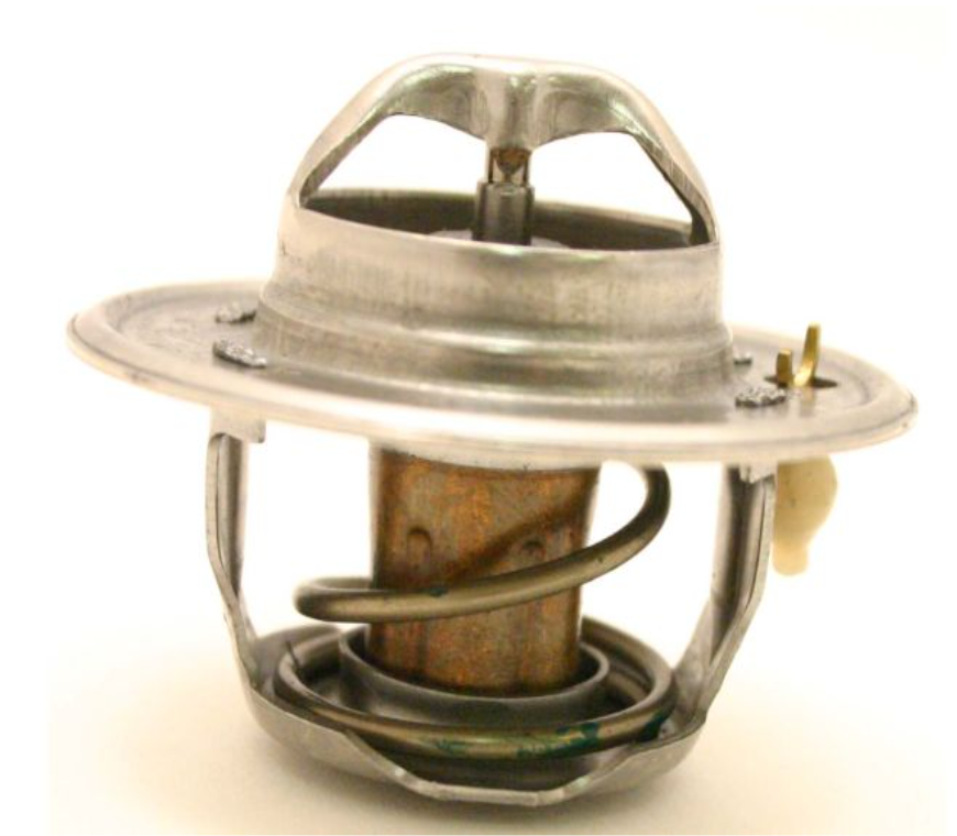

  • Eben nicht. Der SPI braucht definitiv seine 88°, sonst bleibt er in der Aufwärmphase. Also lieber 89° nehmen.
    zeigt mir doch bitte ein Thermostat, welches WIRKLICH so punktgenau öffnet :laughing:

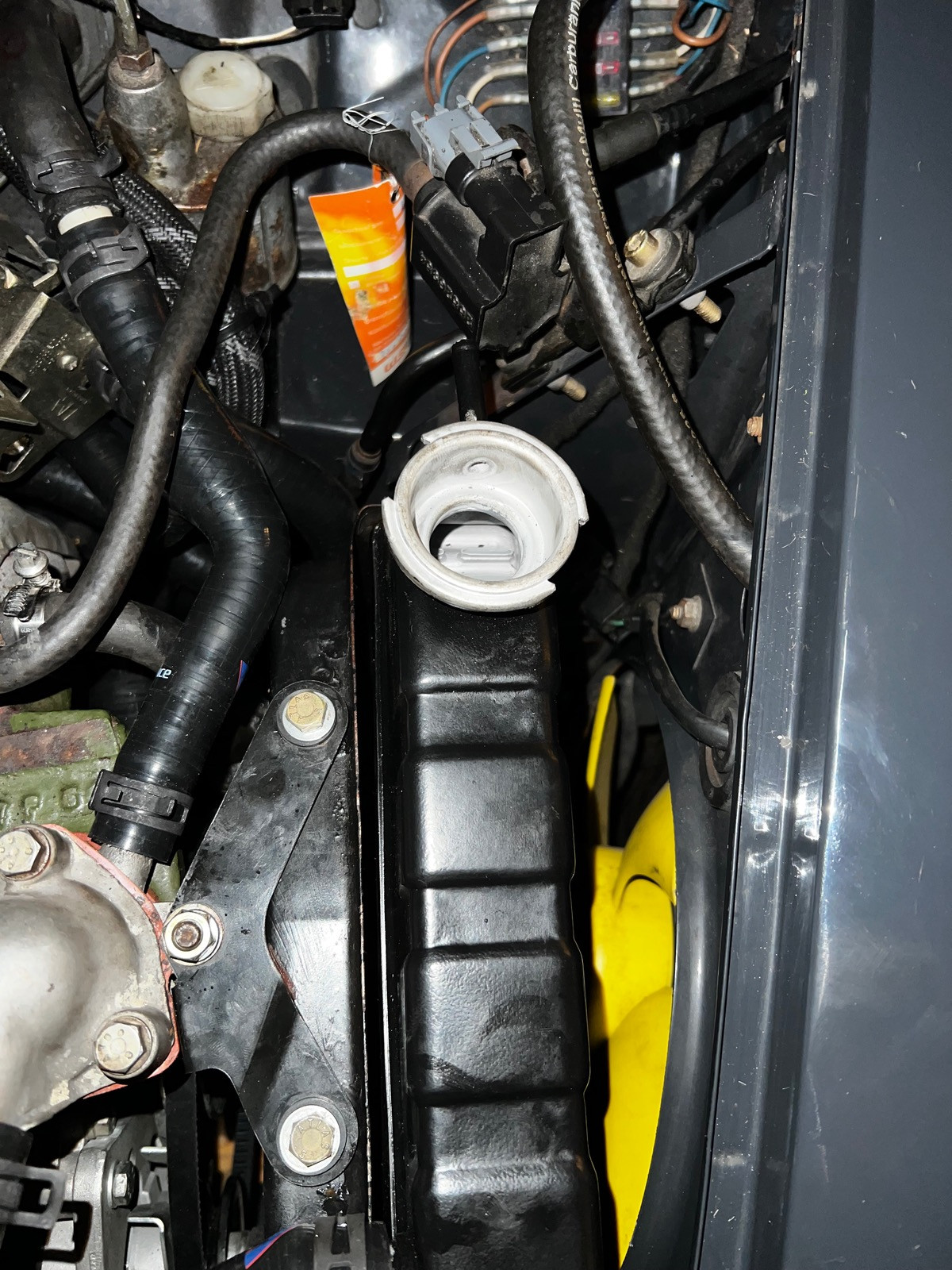

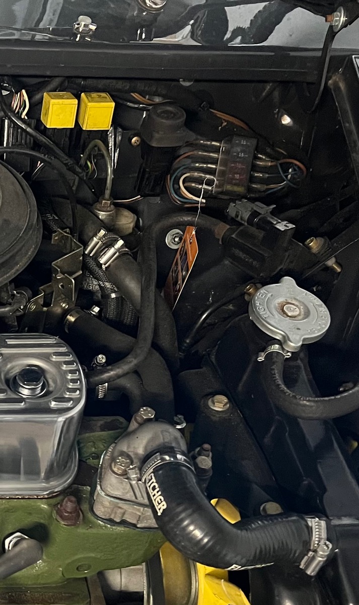

  • Ich bin zwar gerade nicht am Wagen, und hab nur Bilder zur Verfügung, aber ich scheine es doch geschafft zu haben, die Schläuche zu vertauschen. :facepalm:
    vorher
    Nachher
    Im anderen Forum kommt das in den „Fu$%k up thread“ :redface:
  • Meinst jetzt den Überlauf Schlauch? Der ist völlig egal. Such nicht ewig nach einem Fehler du hast den schon gefunden...
    Auf Erfahrung vertrauen
  • Macht das überhaupt viel aus? Letztlich entscheidet das ja nur, wie herum die Suppe durch das Heizregister geschoben wird.
    Und weil der ja sehr weit unten im Wasserkreislauf ist, gibt's auch keine Probleme mit Dampfblasenbildung o.ä.
    Das Heizungsventil im Schlauch ist ja eigentlich nur ein Schieber ohne Flußrichtung (?)
    POWER!!!!!!!!!!!!
    Jeremy Clarkson
  • Der Heizung ist es egal in welcher Richtung der Wärmetauscher durchströmt wird ….
    Sinn macht es jedoch, am Wärmetauscher „unten rein und oben raus“ zu wählen, damit keine Luftblase im Tauscher bleibt bzw er sich selbsttätig entlüftet.
    Geht beim SPi nicht. Der hat an der Heizung nur unten rein und unten wieder raus... https://www.minispares.com/jef10005-heate…tic-900-outlets
    Nur sollte der Vorlauf, in Fahrtrichtung, vorne rein gehen und der Rücklauf hinten raus...
    Zum gründlich entlüften die Heizung aus der Halterung aushängen und seitlich, mit den Anschlüssen oben, ablegen...

  • Man kann es auf dem Foto oben nicht erkennen...
    Sitzt das Heizungsventil im Rücklauf der Heizung, wird dadurch der Motor nicht zu warm.
    Sitzt das Heizungsventil aber in der Leitung zur Ansaugbrücken-Vorwärmung, sie die Geschichte plötzlich ganz anders aus. Zumal dort auch der Temperatur-Sensor sitzt...
  • Bei meiner Heizmatrix sind beide Anschlüsse unten nebeneinander. Ich habe keinen Hinweis gesehen, ob es Ein- und Auslass gibt. Ist es da egal, in welcher Richtung (Vorlauf, Rücklauf) die Schläuche angeschlossen werden?
    Vorher (oberes Bild) ging der Schlauch von der Sandwichplatte ins Heizungsventil.
    Nun (unteres Bild) geht Schlauch von der Sandwichplatte direkt ins Heizungsregister.
    Somit solle das Heizungsventil im Rücklauf der Heizung sitzen.
    Edit:
    Gerade gelesen: Vorlauf vorne, Rücklauf hinten.
    Einmal editiert, zuletzt von Mini zum 2. (5. März 2026 um 13:25)
  • Das Heizungsventil sitzt im Vorlauf an dem Schlauch von der Sandwichplatte kurz vor dem Heizungsventil geht ein Sbzweig zur Ansaugbrücke. Bei mir ist bei beiden Minis dann weitergehend vom Heizungsventil der obere zur Heizung gehende Schlauch angeschlossen. Ich mache mal ein paar Bilder.
