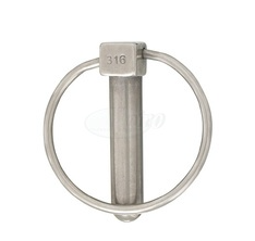

  • Such mal nach „Kugelsperrbolzen“. Wenn Du ständig den Sitz ein- und ausbauen möchtest, wäre das vielleicht die schnellste Option…

  • Mit 6mm Bolzen

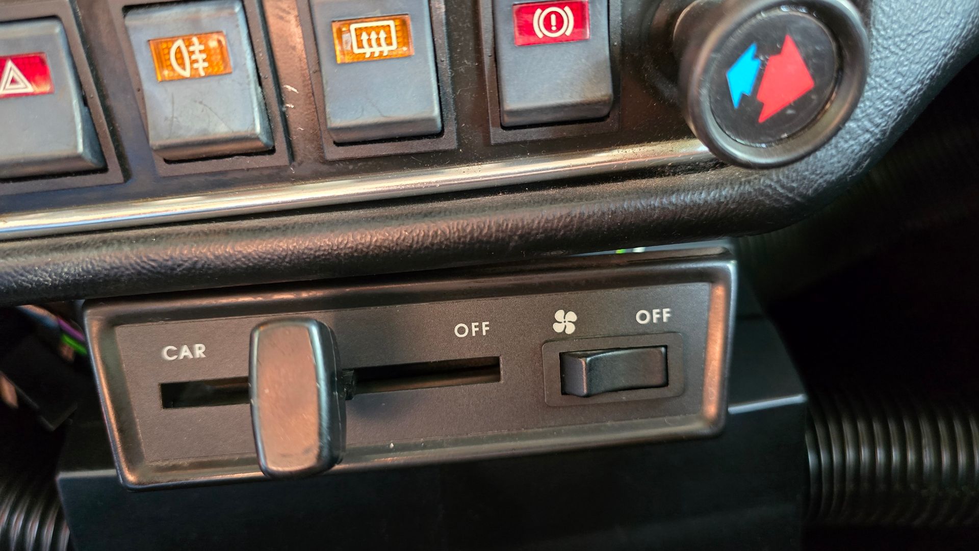

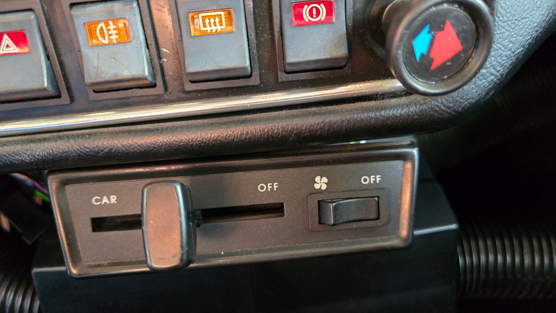

  • Hallo,
    zwei Fragen zur Heizungsregelung:
    • Wie bekomme ich den Knopf ab der die Lüftung verstellt?
    • Bischen schlecht zu sehen, aber links liegt die gesamte Einheit gut an, auf der rechten Seite ist Luft nach oben. Kann ich das irgendwie ausgleichen?
    Danke!
    Der Knopf am Lüftungshebel ist nur gesteckt, sitzt aber etwas fest. Da hilft nur sanfte Gewalt und etwas Wärme (nicht Hitze) von einem Fön.
    Sitzt er beim wieder Aufstecken etwas zu locker, ein klein wenig Kleber...
    Die Schalterleiste sitzt zwar nicht perfekt, aber doch recht gut. Ich würde es so lassen, denn das Korrigieren ist ein ziemliches Gebastel, oder man nutzt etwas "sanfte Gewalt"...
    Die Schalterleiste ist mit zwei Blechwinkeln (links Spiegel-verkehrt) an der Quertraverse verschraubt. Die Blechwinkel sind wiederum Mit Heizungs- und Choke-Zug in der Schalterleiste verschraubt. Um da dran zu kommen, die Heizung an der Quertraverse abschrauben und runter klappen. In der Quertraverse nach den beiden Muttern suchen/tasten und abschrauben. Schalter ausbauen, da die Kabel evtl. zu kurz sind.
    Wenn die Leiste inkl. der Halter weit genug raus gezogen ist, kann man die Ausrichtung der Blechwinkel etwas anpassen (Heizungs-Zug lösen und wieder fest schrauben) und dann das ganze wieder zusammen bauen...
    Du kannst auch versuchen, mit einem stumpfen Holzkeil etwas in den Spalt zwischen Schalterleiste und Prallschutz zu kommen, um die Schalterleiste etwas "zurecht zu rücken"...
    Wie gesagt, ich würde es lassen, wie es ist... :wink:
