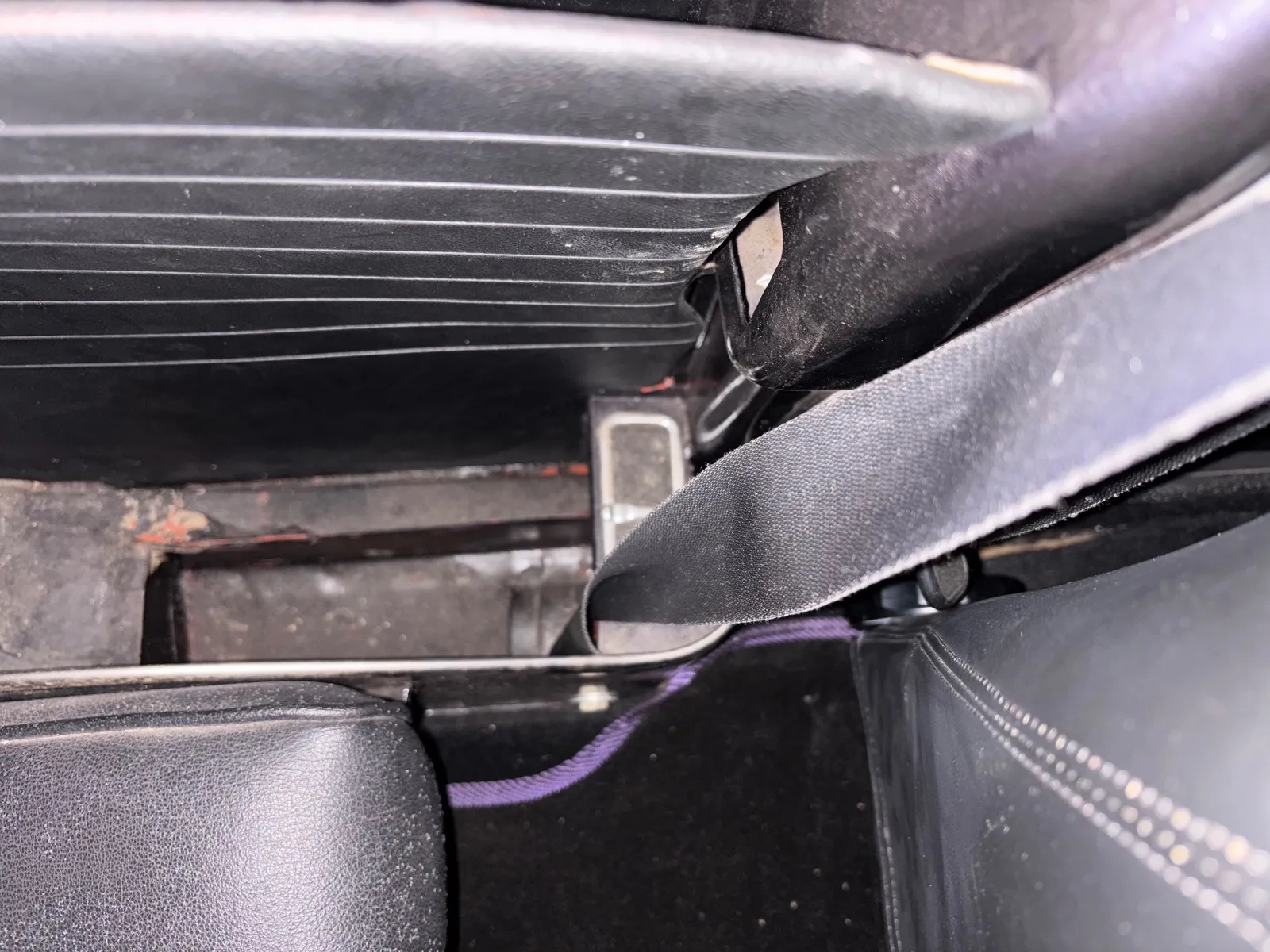

kofferraumdeckel abgebaut um ihn als vorlage dem lackierer zu geben damit der den originaldeckel in der gleichen farbe hinbekommt.
und gesehen, dass ich keine sitzschienenverlängerungen brauche, weil ich 1. den sitz an der vorderen befestigung noch zwei löcher nach hinten setzen kann, aber 2. nur noch nen paar cm platz bis zur gurtrolle habe 🤪
Sitz die Gurtrolle da Serien mässig beim Inno? Sieht seltsam aus...
ja
bei meinem B39 Export sitzt die in der Türtasche hinten .
Was ist ne Türtaschen hinten?
Wenn die Seitenfächer meinst wie beim Engländer da sitzen die Garantiert nicht original, weil da sind schließlich Aschenbecher.
Frage ist halt hast einen B39 oder ein B39 Brief. -
Echt jetzt ins Blech geschraubt ohne Verstärkung mit ner M8?
Nö
Ich hab immerhin M10 und ne 3mm Karosserie Scheibe ..
aber hinten am Estate. -
B39 hatte mMn keine Automatikgurte serienmäßig
Nein natürlich keine M8….Nein da ist in der gurtrolle ein großes Gewinde mit Mutter geschweißt und vorne eine dicke U-Scheibe. Müsste schlüsselweite 11/16 oder 3/4 (Gewinde UNF 7/16)die Schraube, also vermutlich das gängige Gurt Gewinde sein. Bin zu dick da gerade richtig hinzukommen
Hängt dann aber trotzdem nur am wabbeligen Blech der Seitentasche. Das ist wie so ne Gurtsteckerattrappe für moderne Autos mit Gurtwarner, nur mit Gurt dran.
So schlimm kann das nicht sein. Wenn der tüv hosenträgergurte, die an der Hutablage befestigt werden dürfen zulässt 🤷♂️
Allerdings nur mit sehr großer Unterlage, ein Flachmaterial mit 2-3mm und 10 auf 10 cm.
Beim Inno ist übrigens in der Hutablage eine Verstärkung für Gurte

Nö
du Erbsenzähler. Rolle gab es original natürlich nie beim B39. An dieser Stelle ist der originale Befestigungspunkt für ein Rückhaltesystem. Beim B39/6 waren Gurte nur optional und beim B39/7 statisch
