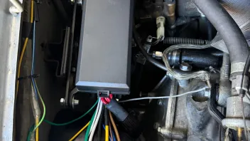

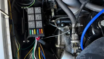

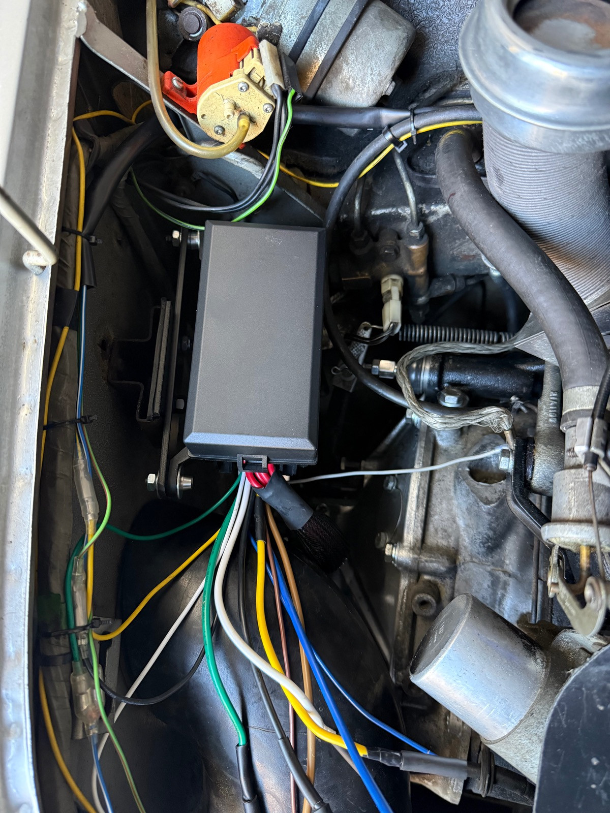

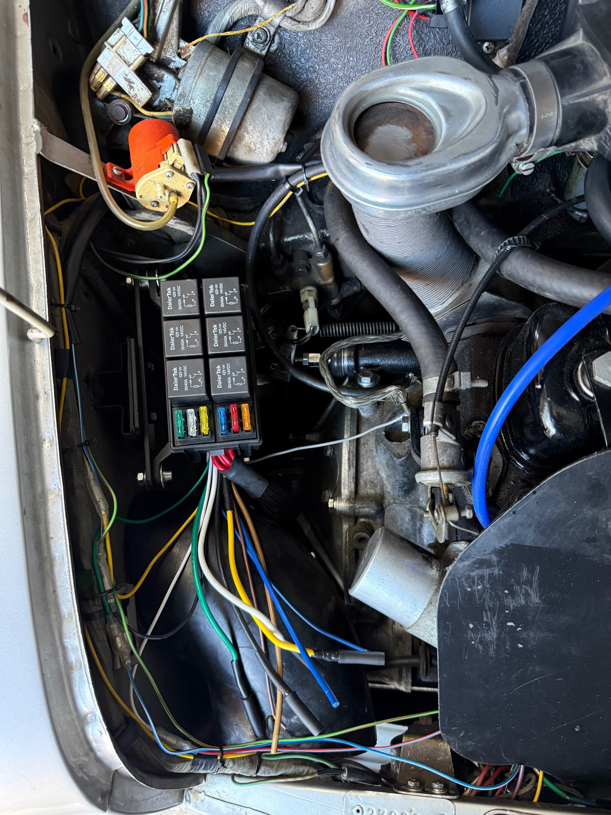

Heute hab ich die Relaisbox für die Schweinwerfer anstelle des Scheibenwashcbehälters montiert und die Kabel alle vorbereitet zum Anschluß. Geschaltet werden nun das Abblendlicht, Fernlicht, Nebelscheinwerfer und Spotlights über jeweils einzeln abgesicherte Relais. Immerhin kommen jetzt am Scheinwerfer ca. 0,4V mehr an als zuvor und der Lichtschalter wird nicht mehr gequält.
Bezüglich der Kippschalter für die Zusatzscheinwerfer, gibts da eine Norm wo ON und OFF ist (oben oder unten?).
Morgen werden die Zusatzscheinwerfer montiert und fertig angeschlossen und dann alle Kabelstränge schön verlegt und gebündelt.
In der Regel würde ich sagen oben an, unten aus bei Kippschaltern. Siehe auch failsafe Schalter mit roter Kappe.

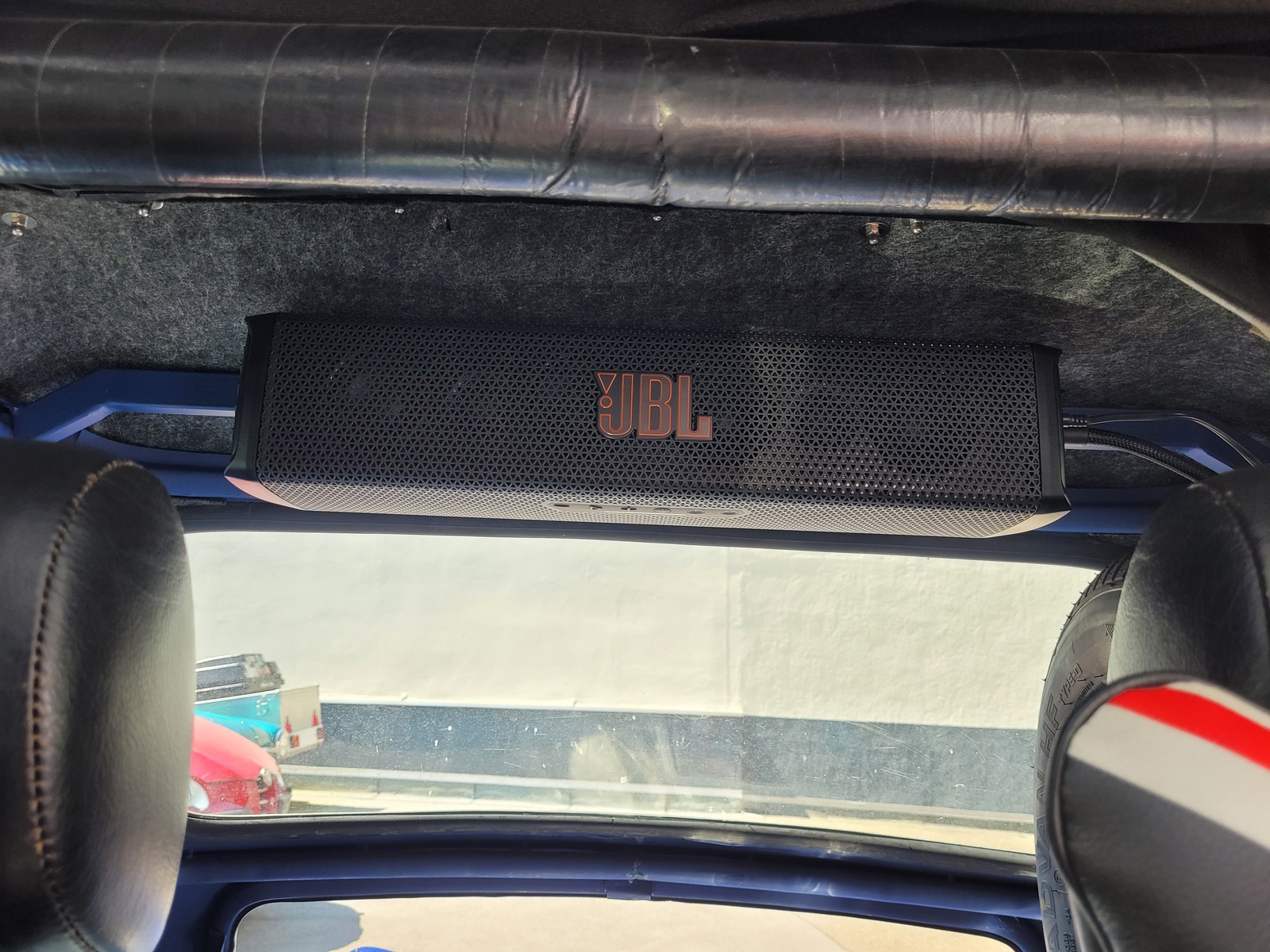

JGL RALLYBAR S ans Autoradio angeschlossen.
Einfach geil!
