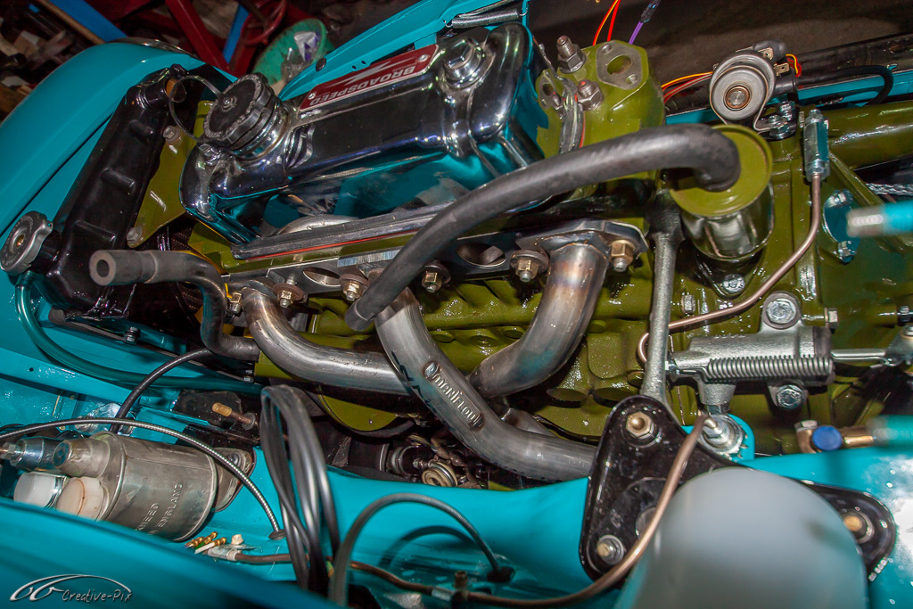

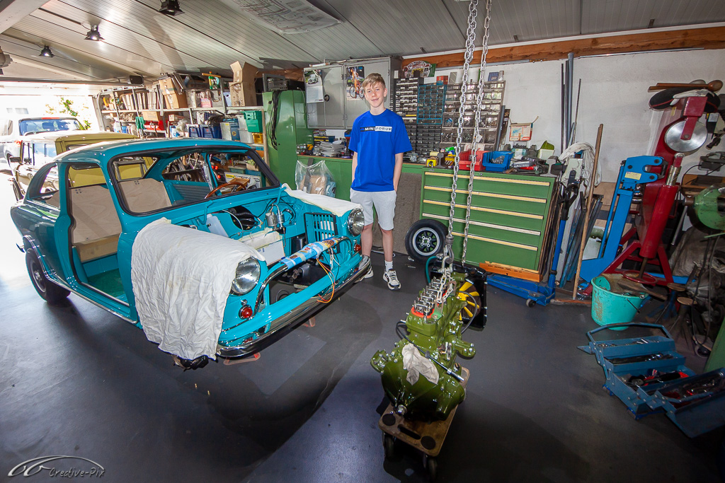

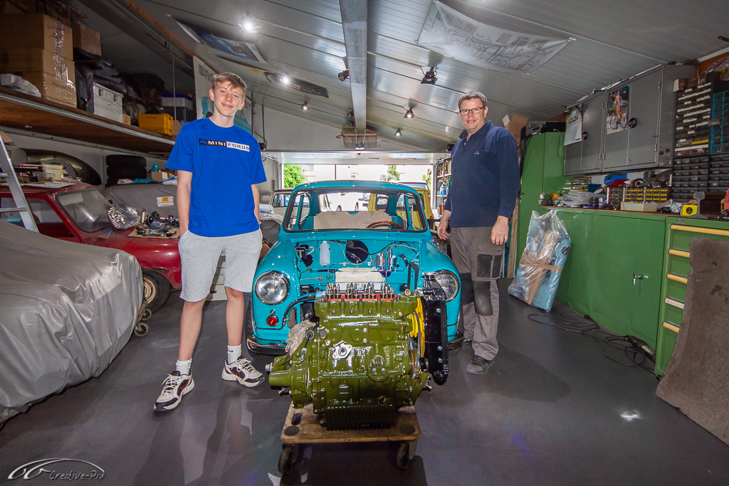

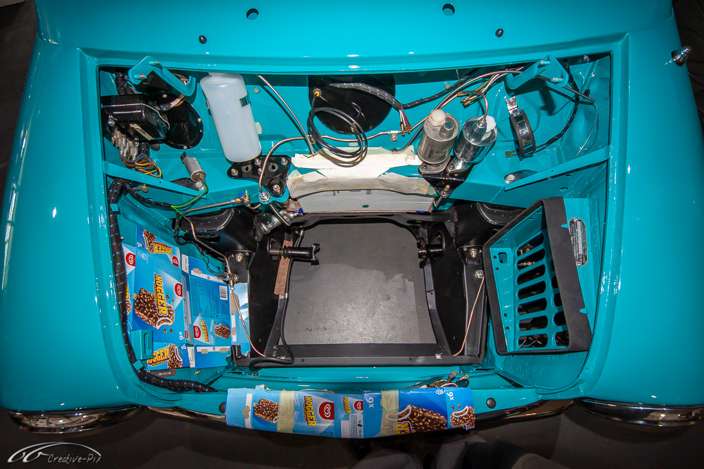

    Nach über 30 Jahren eigener Antriebslosigkeit erhält die Karosserie erstmals wieder einen Motor. Dazu habe ich tatkräftige Unterstützung und zusätzliche Hände aus der nächsten Generation erhalten. :wink: :wink:

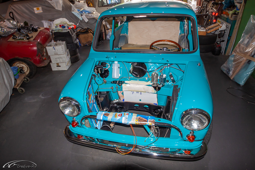

    Wie so häufig ist Timing bei der Zusammenführung von Motor und Karosserie besonders wichtig. Was kann man vorher schon im Motorraum und am Motor entspannt anbauen und was sollte man lieber erst nach der Hochzeit montieren. So habe ich den Motor mit vormontiertem Kühler eingehängt. Das schränkt zwar den Bewegungsraum beim Einhängen ein, aber den Kühler samt Lüfterflügel später zwischen den Kühlerrahmen und Motor einzusetzen, ist eine Qual.
    Zum Schutz des frisch lackierten Motorraums dient eine alte Eisverpackung. Sie ist schön dünn, lässt aber durch die Plastikbeschichtung jegliche Berührung gut abgleiten. Dies ist besonders hilfreich bei einem Schalthalsgetriebe, welches hinten in den Hilfsrahmen hineingeschwenkt werden muss.

    Ebenfalls mit Freude sehe ich die "Ösen" zum Motor anhängen an dem Zylinderkopfschrauben/Bolzen und NICHT an den Bolzen der Ventildeckelverschraubung.
    Ein so (an den Stehbolzen des Zylinderkopfes) aufgehängter Motor kippt allein durch seine Schwerpunktlage beim anheben so nach hinten, daß er relativ problemlos "durchtauchen" kann.

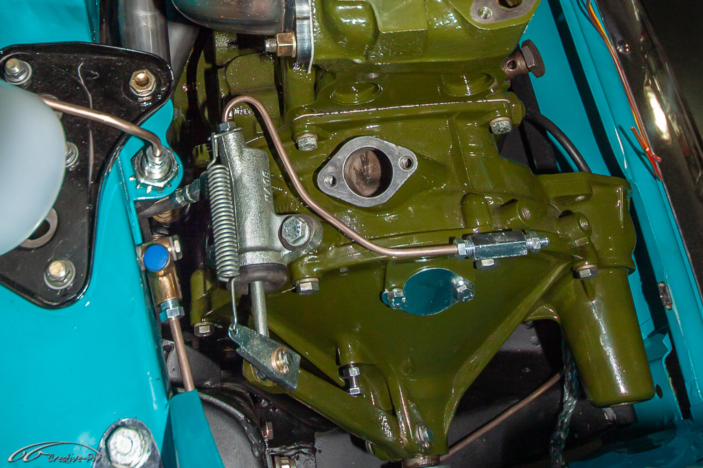

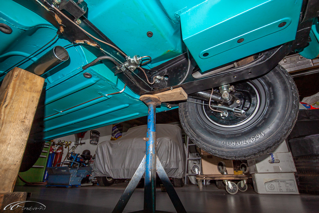

  • Die eigentliche Komplettierung des Motors im Broadspeed ist meiner Ansicht nach nicht so außergewöhnlich, dass ich die im Detail hier zeigen muss. Um so mehr Teile eingebaut sind, desto weniger Platz ist zum Schrauben. Aber das kennen wir ja alle. Leider schränkt das auch die ein oder andere Service-Arbeit ein. Dazu gehört auch das Arbeiten an der Kupplung. Wie zuvor schon berichtet habe ich dafür den Brems-Servo schon leicht umpositioniert. Muss man aber mal die Kupplung entlüften, ist an die Entlüftungsschraube kaum dran zu kommen. Man kann sie entweder sehen oder fühlen, ganz besonders bei Zweifach-Vergaseranlagen. Und wenn man dann noch die Bremsflüssigkeit kontrolliert ablaufen lassen möchte, muss man schon sehr gelenkige Finger haben. Daher habe ich mit einer zusätzlichen Bremsleitung die Entlüftungsschraube gut zugänglich auf das Kupplungsgehäuse verlegt. Die Idee dafür ist aber ausnahmsweise nicht in meinem Kopf entstanden. Ich habe das kürzlich in einem englischen Forum gesehen und war begeistert.

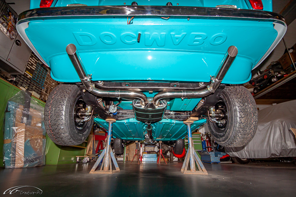

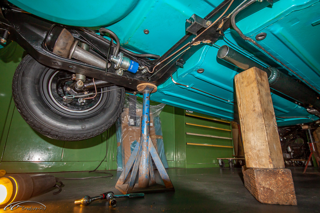

    Nun geht’s unterm Broadspeed weiter. Die elektrische Benzinpumpe habe ich auch wieder am Hilfsrahmen befestigt, da der Kofferraum im Broadspeed nicht so gut zugänglich ist. Allerdings habe ich eine Hardi Pumpe verbaut, die zwar wie die SU Pumpe aufgebaut ist, aber kontaktlos arbeitet und zuverlässiger sein soll. Wir werden sehen. Um sie vor Vibrationen zu schützen habe ich sie in Gummibolzen gelagert.
    Wer sich über den kleinen Abwärtsschwung in den Bremsleitungen kurz vor dem Anschluss wundert, diese Schlaufe ermöglicht es an die innere Mutter für die Schwinge zu kommen, ohne dabei die Leitung zu beschädigen oder zu verbiegen.
    Und dann ist auch endlich der Auspuff an seinen Platz gekommen. Es hat ein bisschen gedauert, bis alles spannungsfrei gepasst. Wichtig war mir möglichst viel Bodenfreiheit, ohne irgendwo anzuschlagen. Und dabei kommt nun auch meine Signatur zwischen den Auspuffrohren zur Geltung. :biggrin: :biggrin:

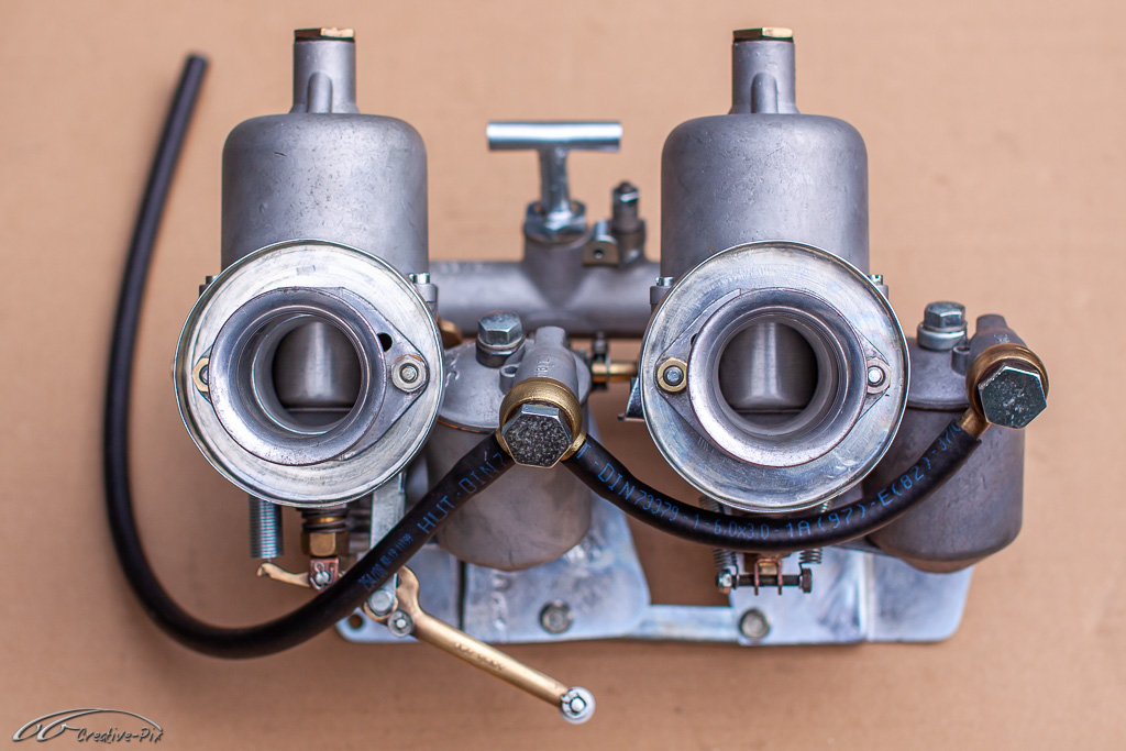

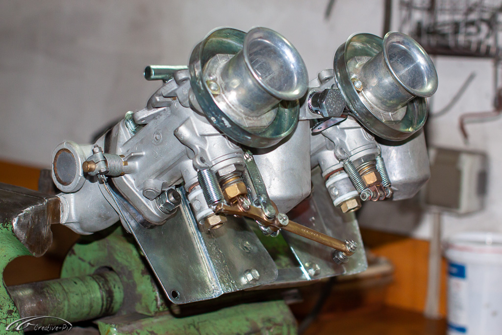

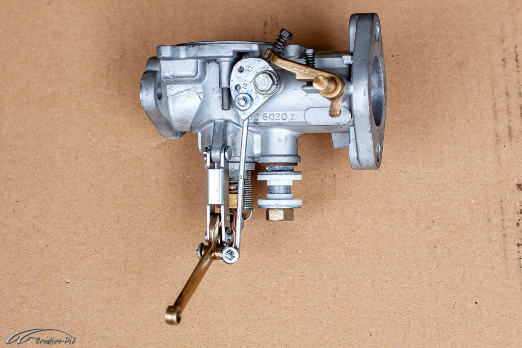

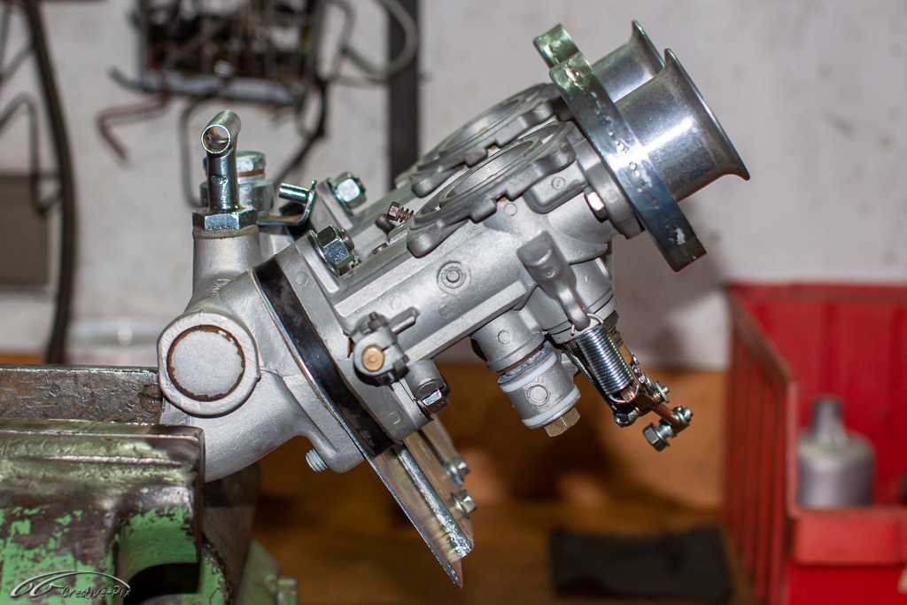

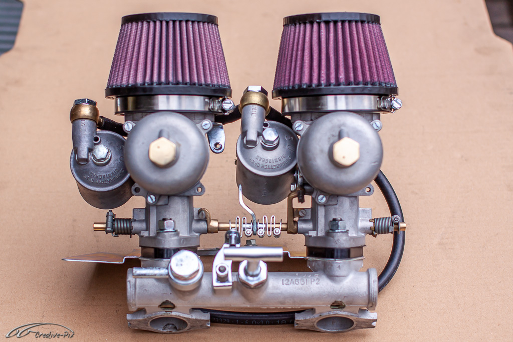

    Bei einer klassischen Vergaseranlage geht für mich als Liebhaber von mechanisch analogen Lösungen immer das Herz auf. Daher genieße ich die Montage der Zweifach H4 Anlage um so mehr. Nachdem die Gehäuse und auch alle Kleinteile, Scheibchen und Hebelchen gereinigt, aufgearbeitet und verzinkt sind, erfolgt mit der Montage quasi der Höhepunkt der Überholung. :biggrin: :biggrin:
    Die Anlage war zuvor auf einem Rennmotor montiert. Für den Straßengebrauch musste ich erst wieder einen Choke einbauen. Typischerweise wirkt der Choke auf beide Vergaser. Für die H4 Vergaser aber passende Gestänge zu finden und sie dann noch so zu platzieren, dass sie genügend Bewegungsfreiraum haben, ist bei einem linksgelenkten Mini nicht einfach. Außerdem werden die mechanischen Kräfte bei den ganzen Hebeln und Federn so hoch, dass man kaum noch den Chokezug betätigt bekommt. Viele haben daher nur einen Vergaser mit Chokehebel ausgestattet, was problemlos funktionieren soll. Wieder etwas, was ich in der Praxis ausprobieren werde. :cool:
    Die Herausforderung bei der Kombination ist, dass man zwei rechte AUC4814 Schwimmerkammern mit 30° Winkel benötigt. Ich bin schon sehr froh zumindest eine dieser Schwimmerkammer zu haben. Die Zweite, außen sitzende, hat nur 20° Neigung, soll aber genauso funktionieren. Vielleicht hat ja noch jemand eine rechte 30° Schwimmerkammer für mich. Ich freue mich über Angebote. :smile:
    Nun sind sie einbaufertig
