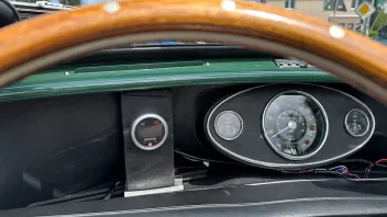

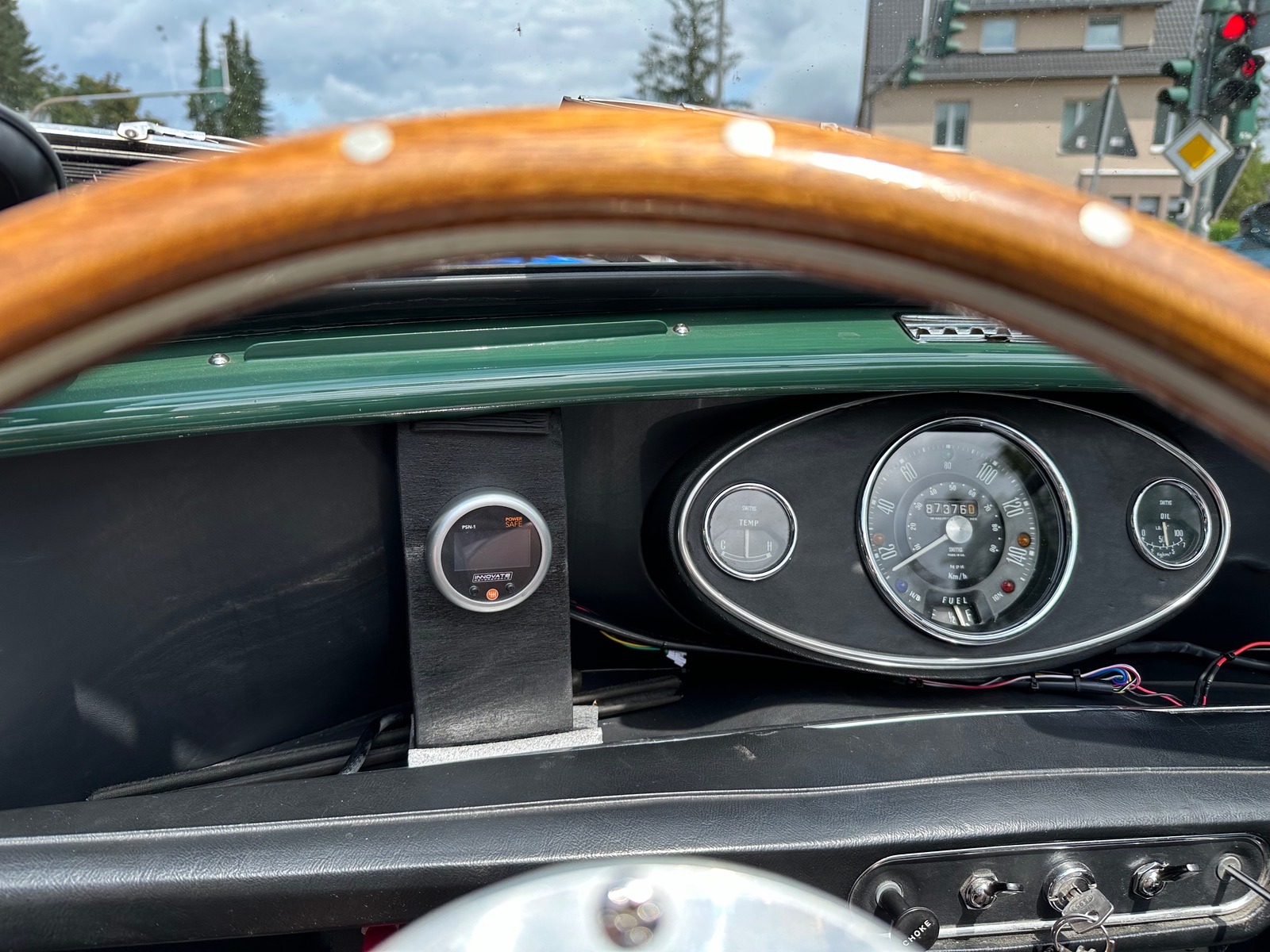

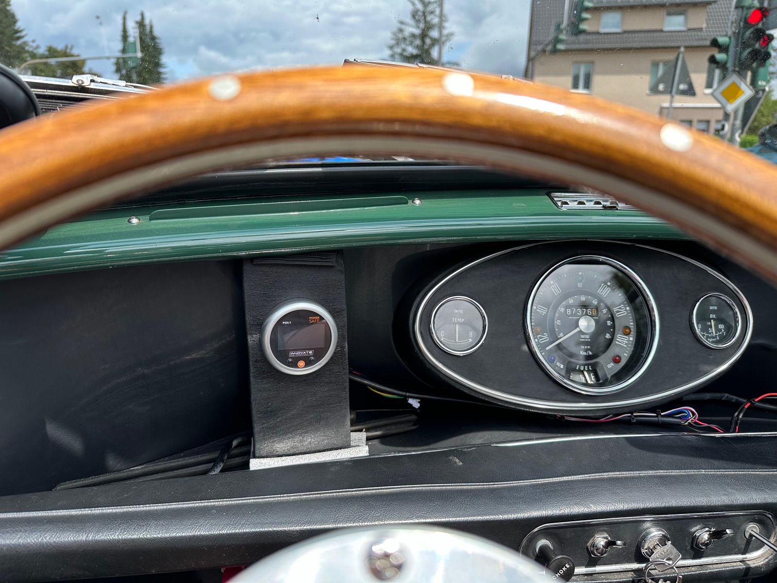

  • Innovate mit Breitbandsonde in Betrieb genommen … am Cabrio/Luedden ..
    Und gleich wieder ausgebaut
    Kann mit zum großen Bruder genommen werden …

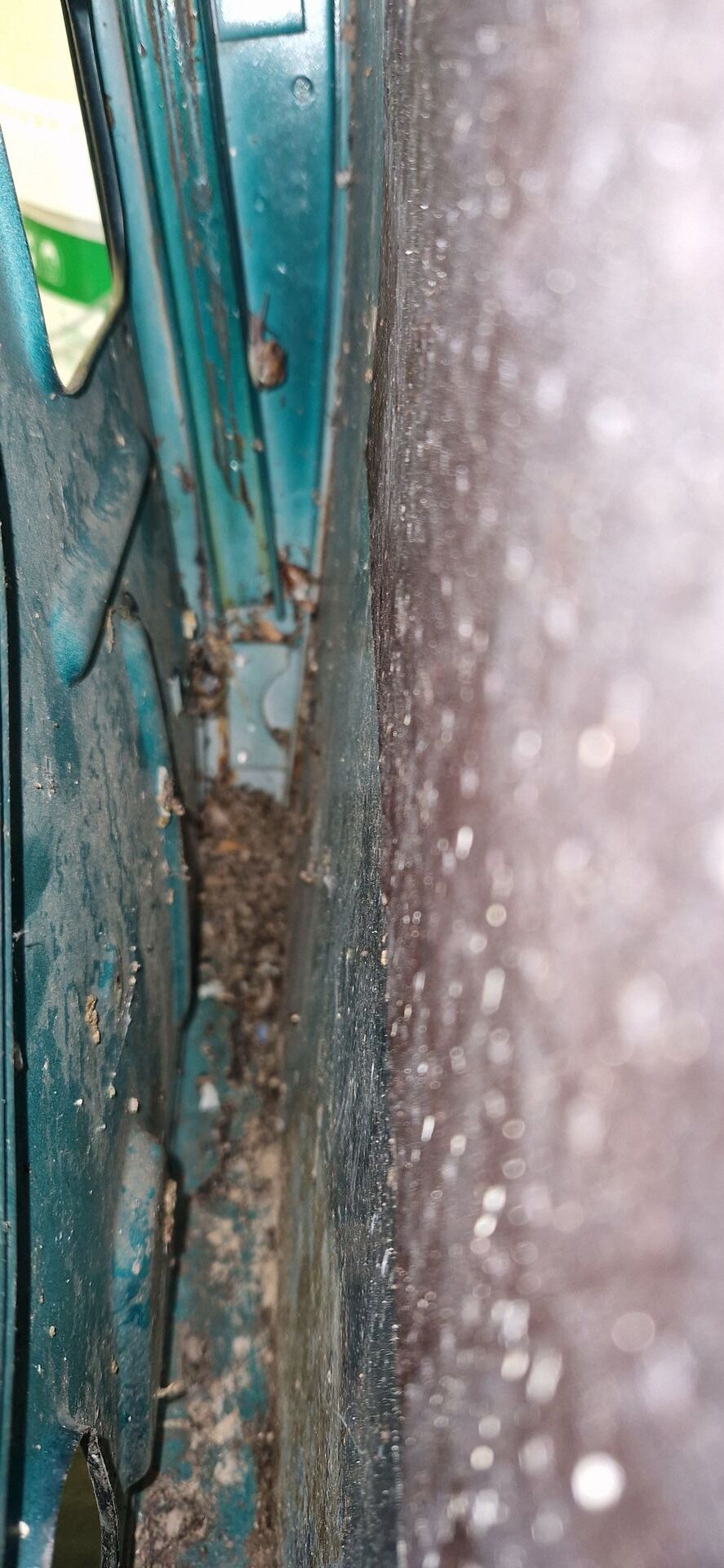

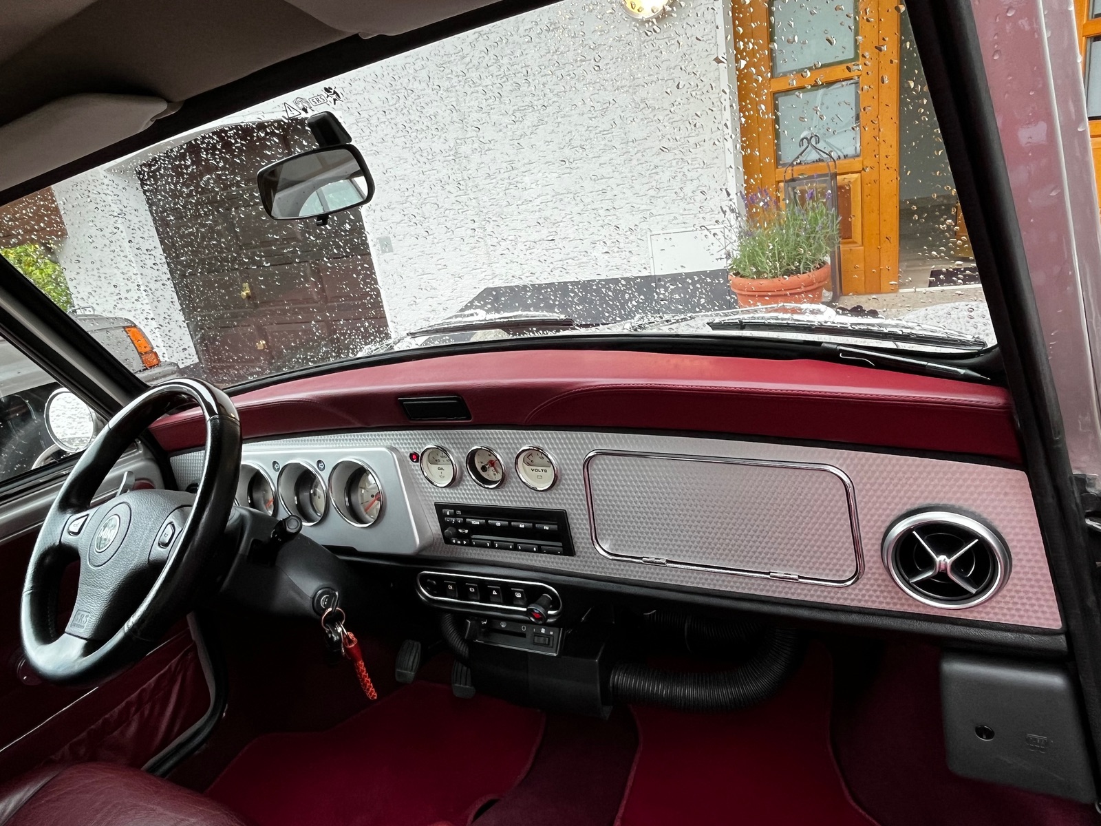

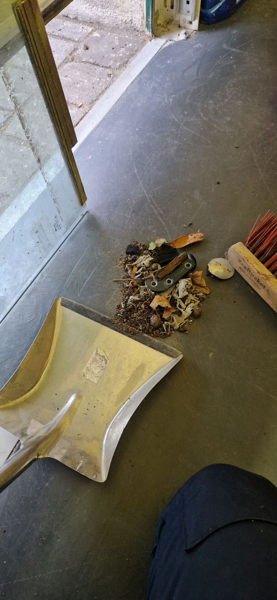

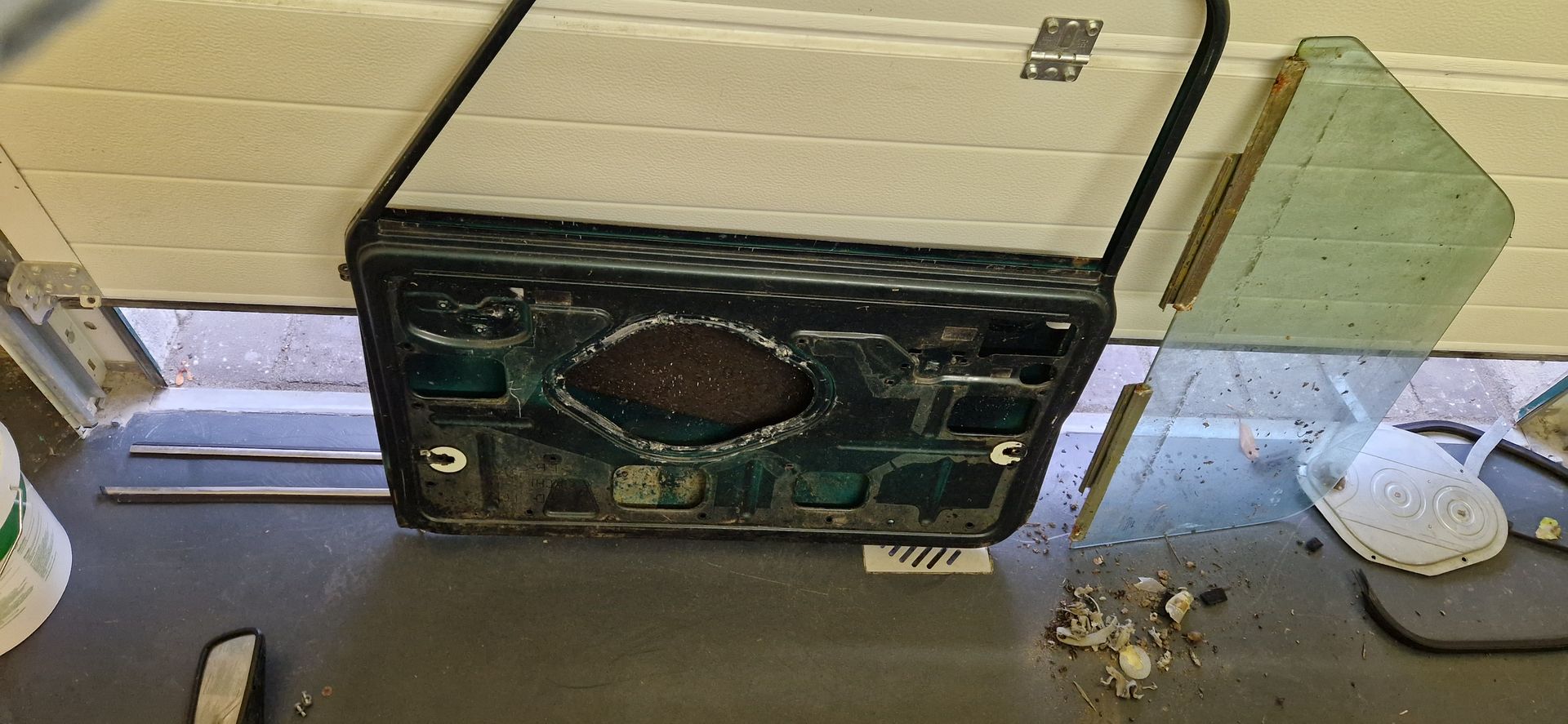

  • Am ERA mal wieder das Dashboard rausgenommen. Endlich sind die Sekundenkleberflecken vom Vorbesitzer fast weg. Auch wieder etwas mehr Dämmung reingemacht. Auf der linken Seite hab ich die Schlossfalle (Bügel, Abdeckplatte und Schraufen) getauscht.
    Auch hab ich mal wieder etwas in meinen Innoteilen rumsortiert. Hab mich über ein paar Teile gefreut. Aber die neue Ölpumpe versteckt sich grade iwie...

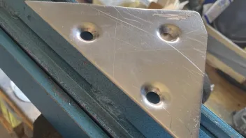

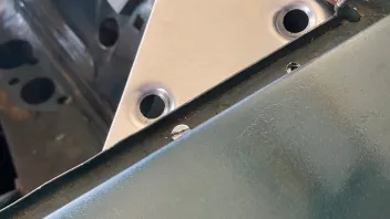

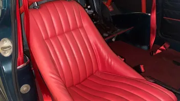

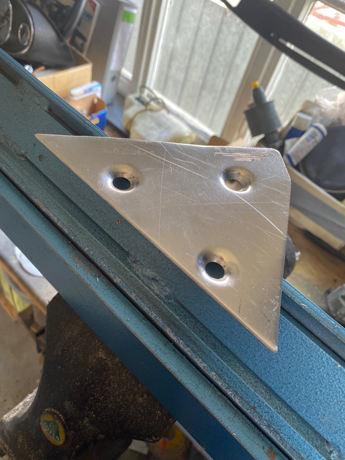

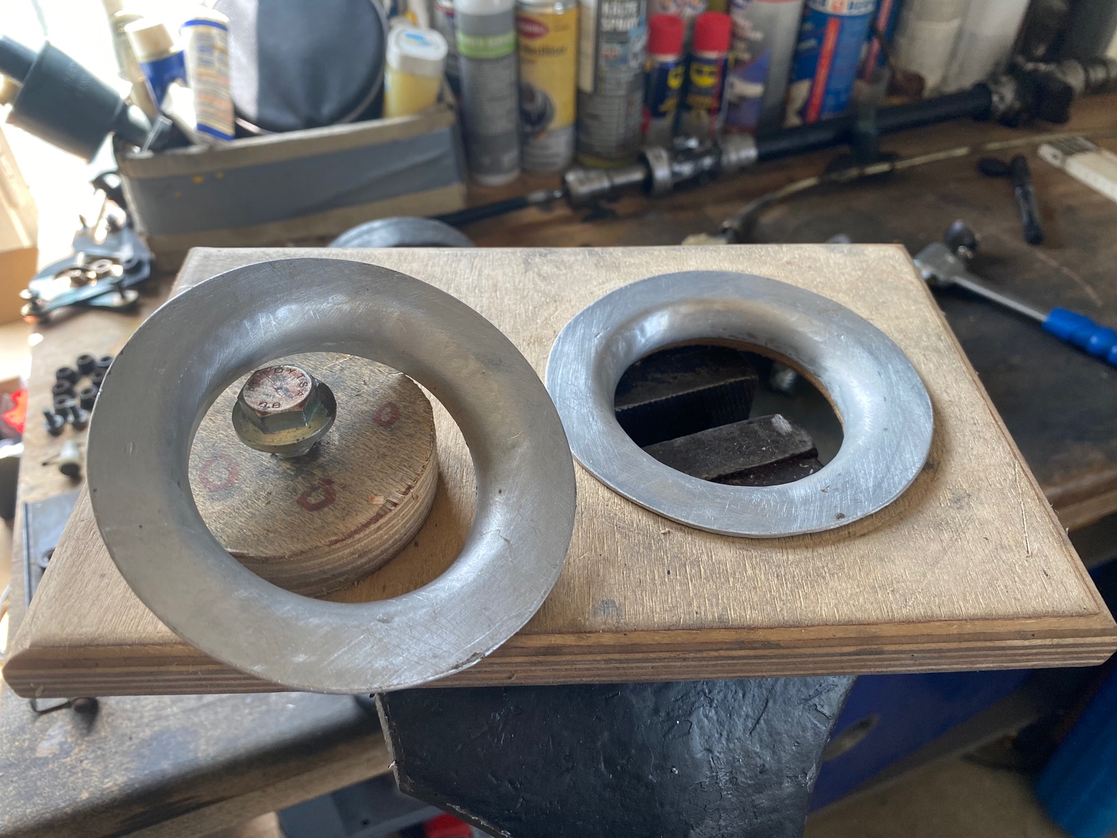

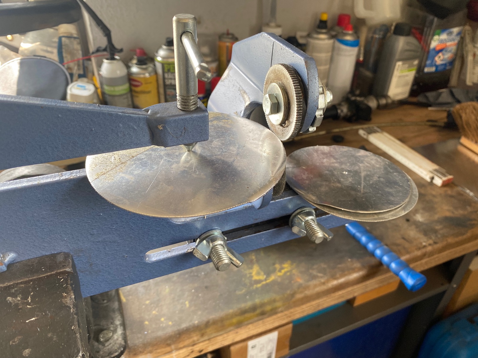

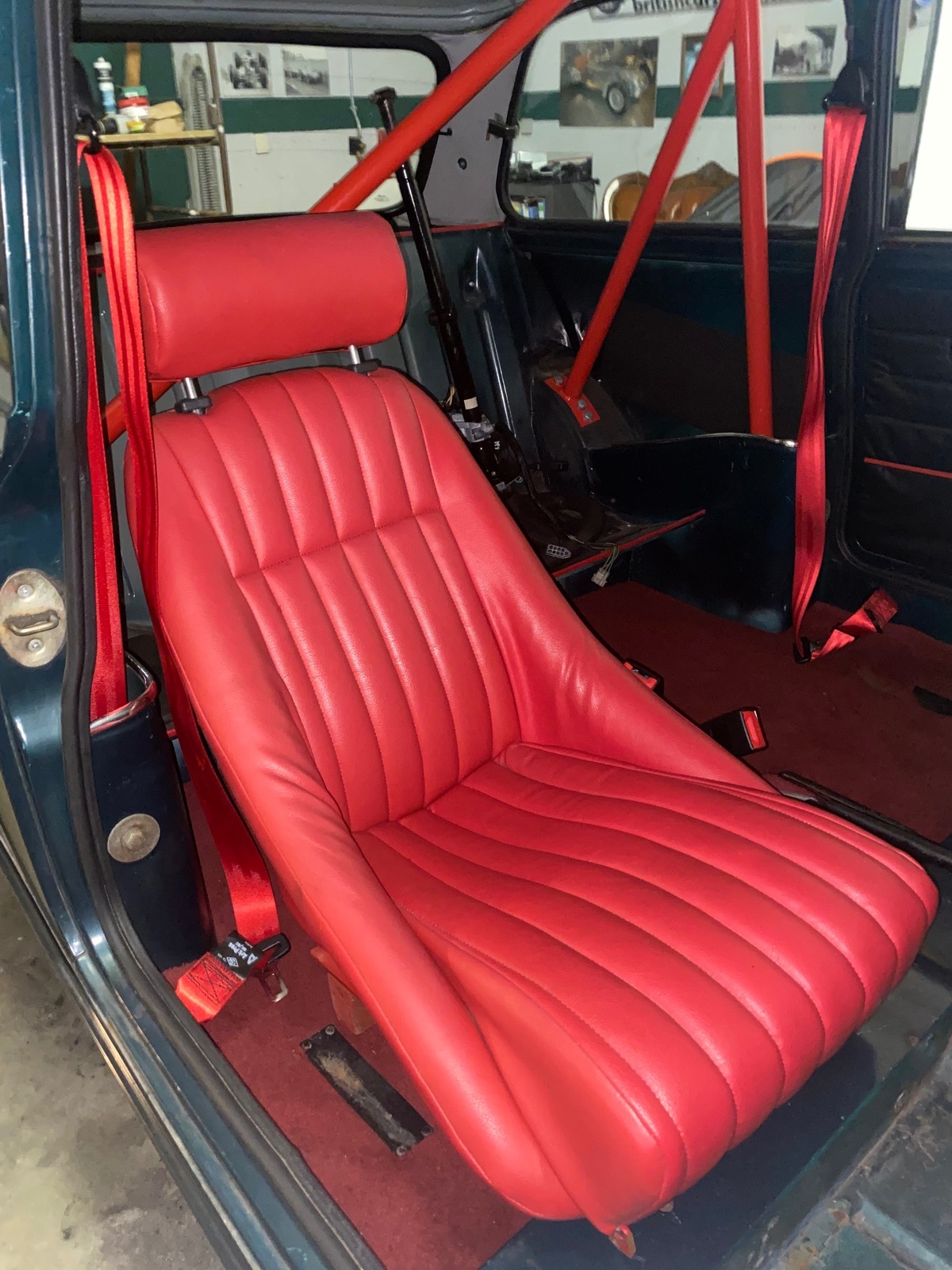

  • … mal die neuen sitzgelegenheiten reingestellt …

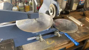

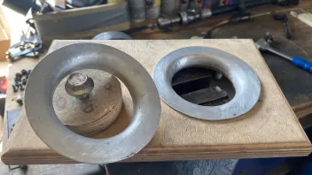

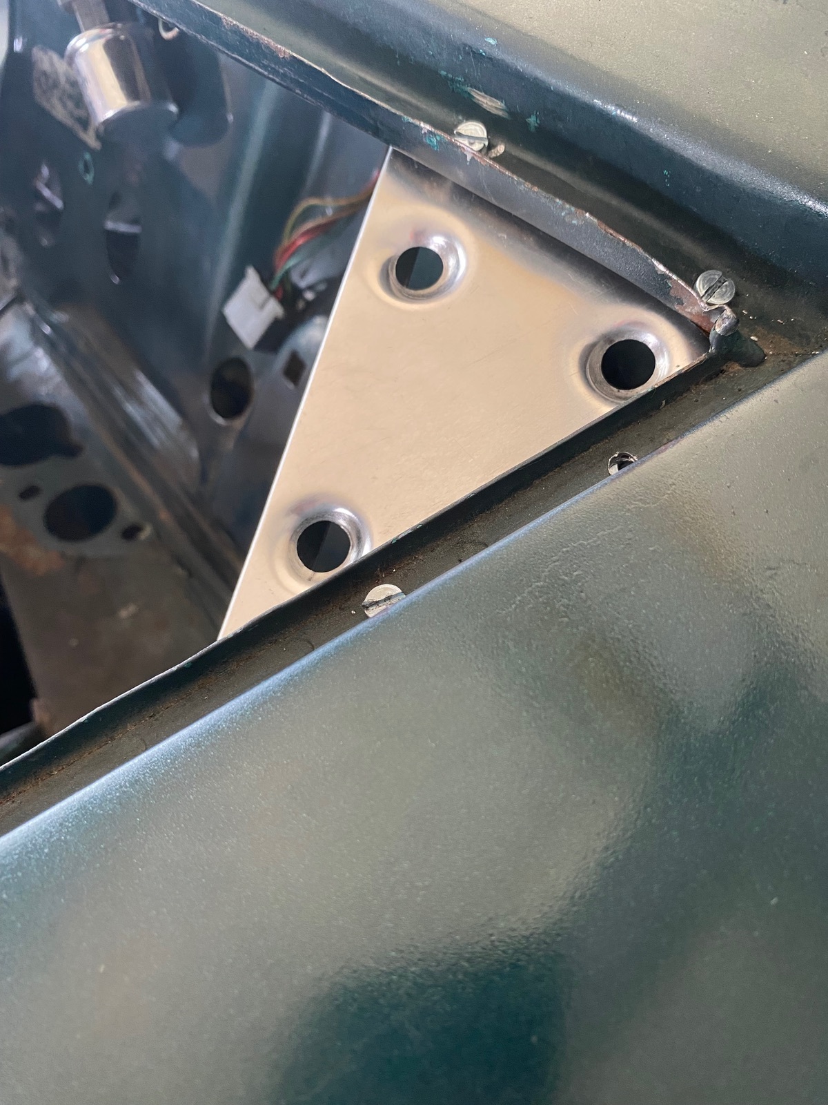

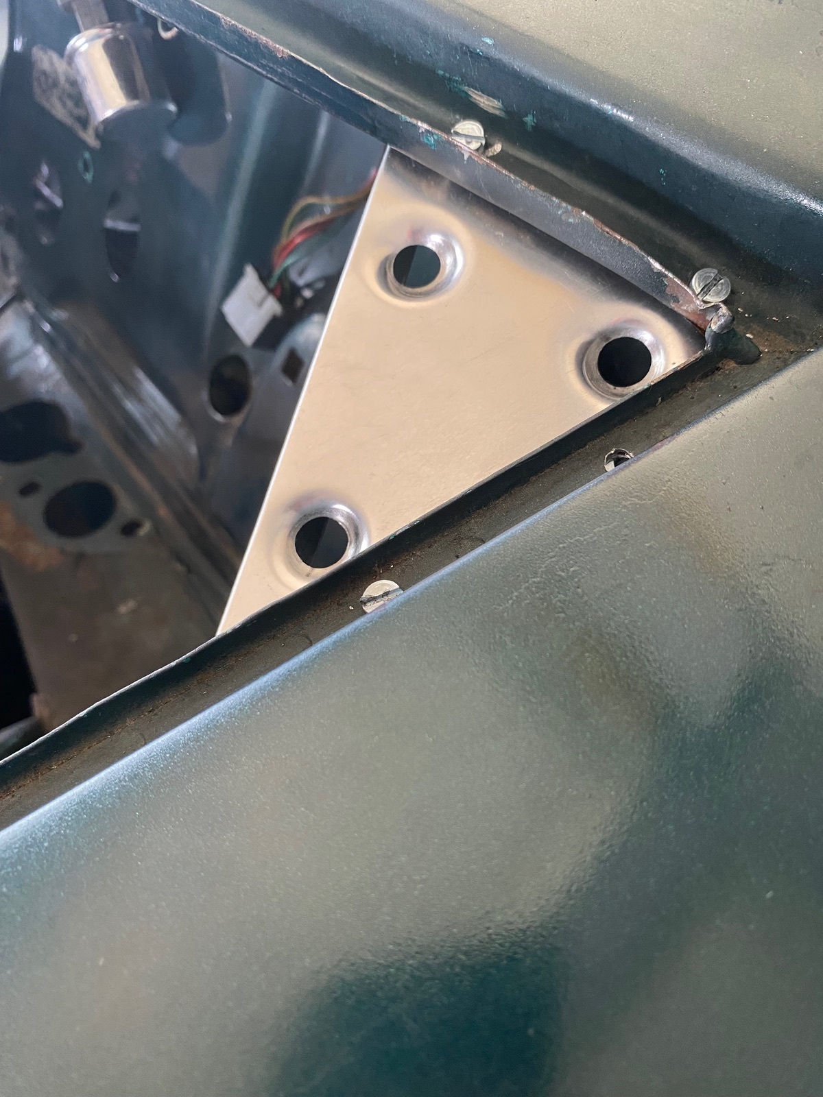

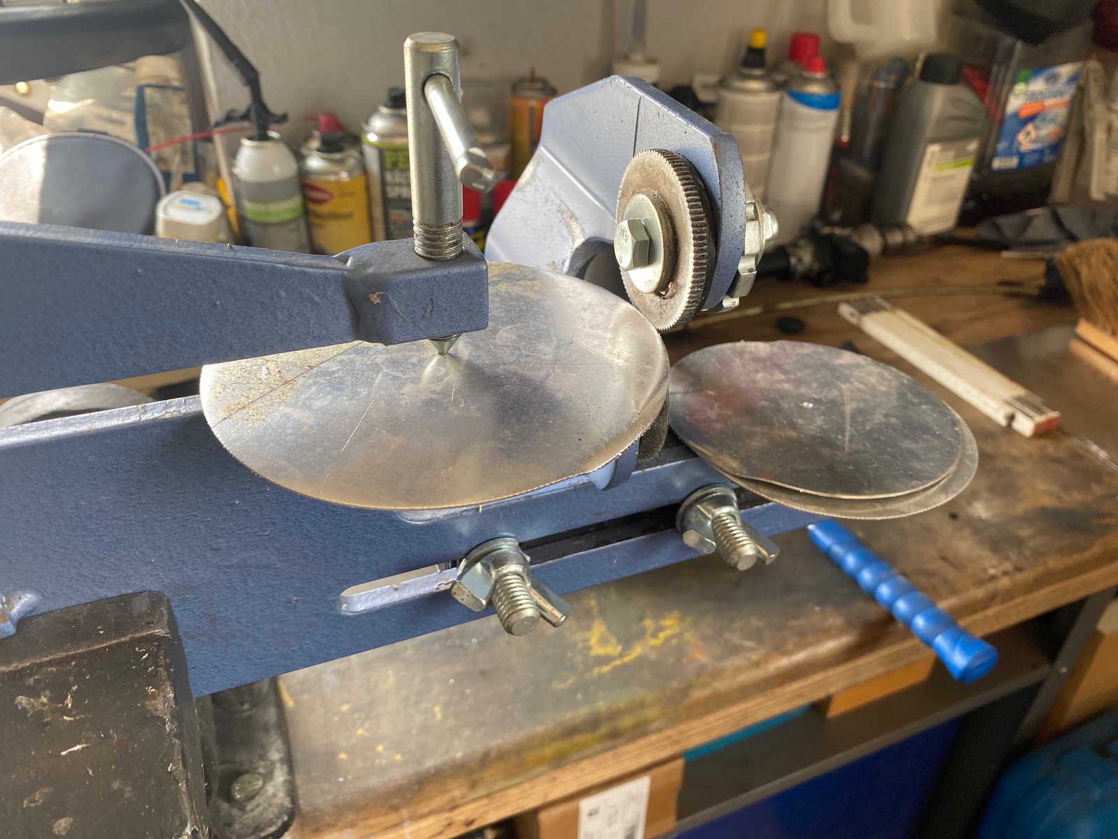

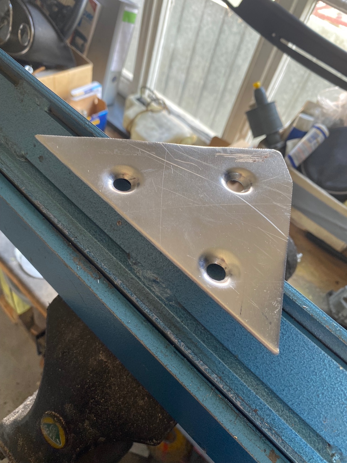

    & etwas alu verarbeitet - verschlussbleche für die ganzen ausgebauten frischluftzuführungen erstellt & die dreiecksbleche für die neue motorhaubenbefestigung angefertigt & montiert ..

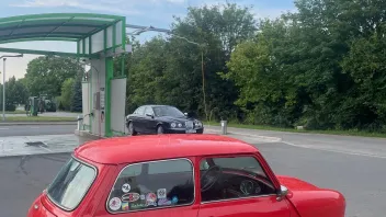

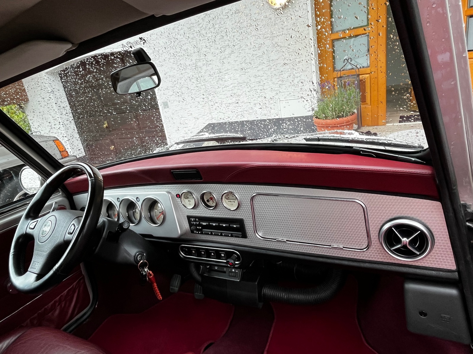

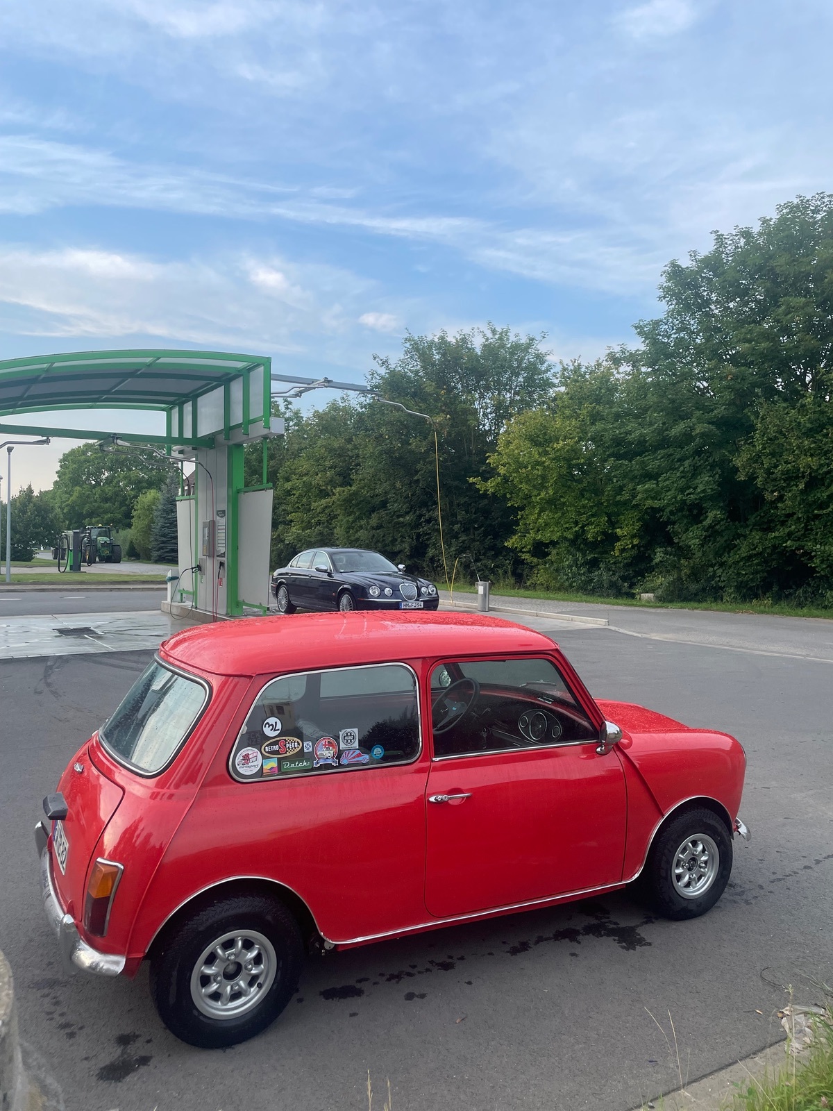

  • Aufgrund aktuellen Anlass 2100 km drauf gefahren. Ohne Murren fühlte sich der Kleine auf der AB sehr wohl und bekam staundede Blicke mit Highfive und Daumen Hoch mit Respekt. Wenn der Kleine mal dürfte und frei war 160/170 km/h GPS gelaufen. Ein "Ölverbrauch" von geringen 0,4 Liter und 10W60 mit max. 120 Grad Öltemperatur bei 211000 km auf der Uhr. Ein Autochen, wie es sein soll. 🙂😍

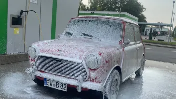

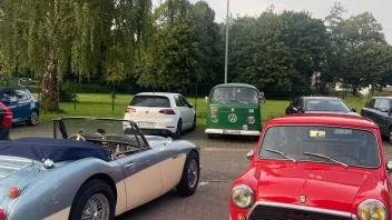

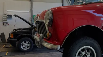

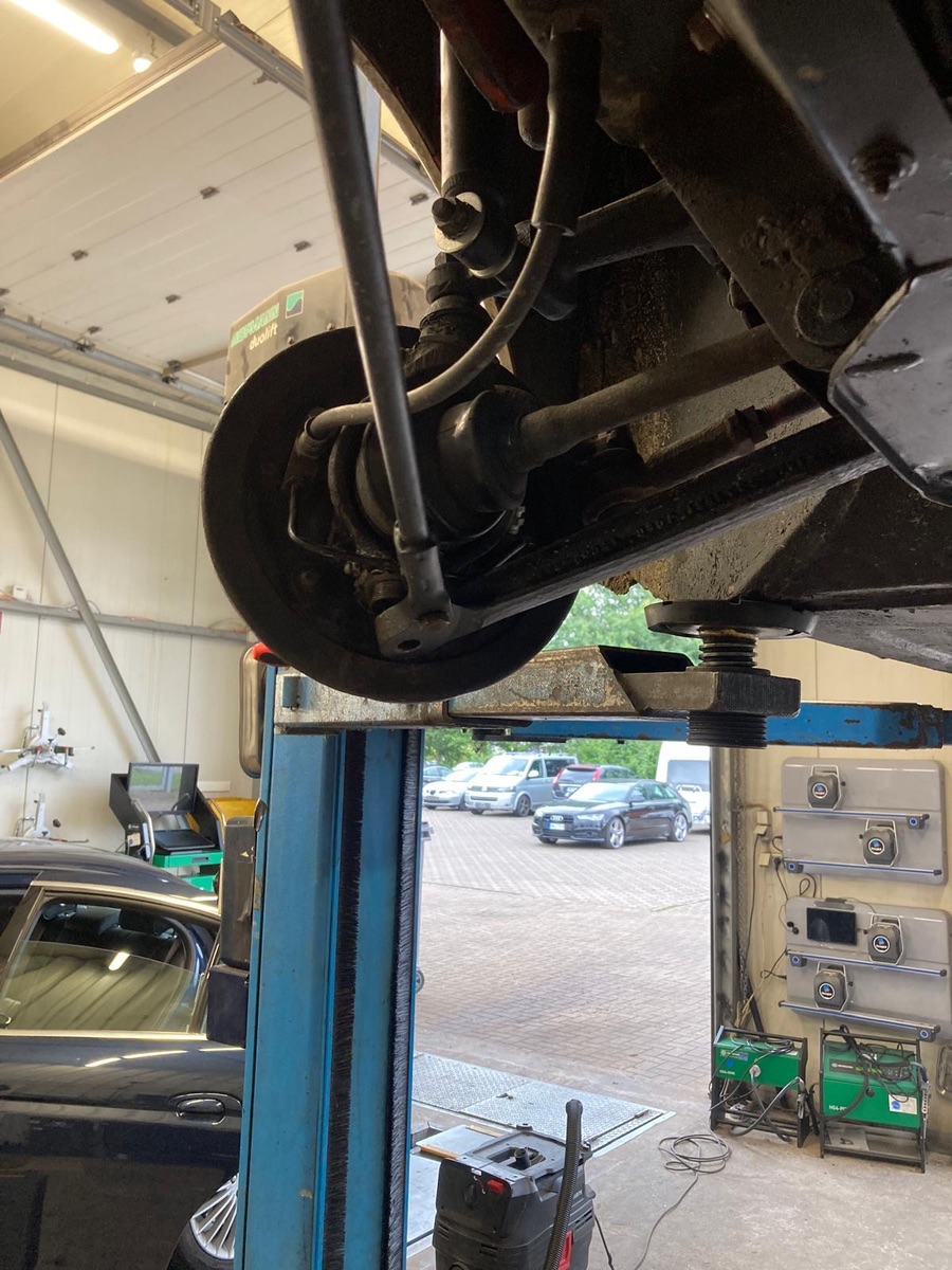

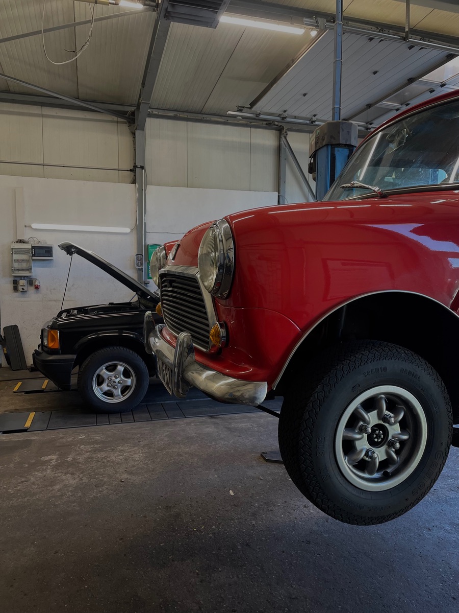

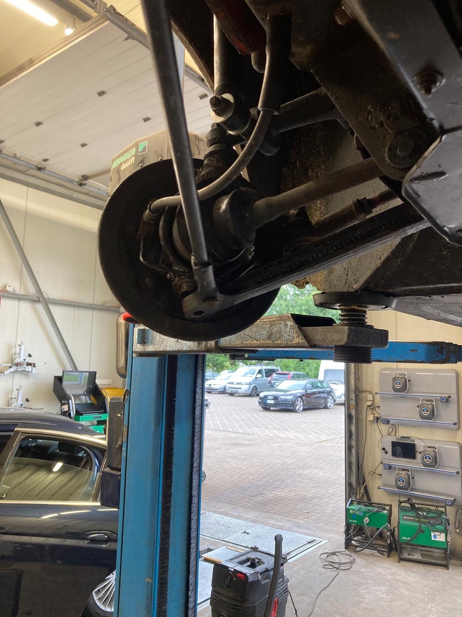

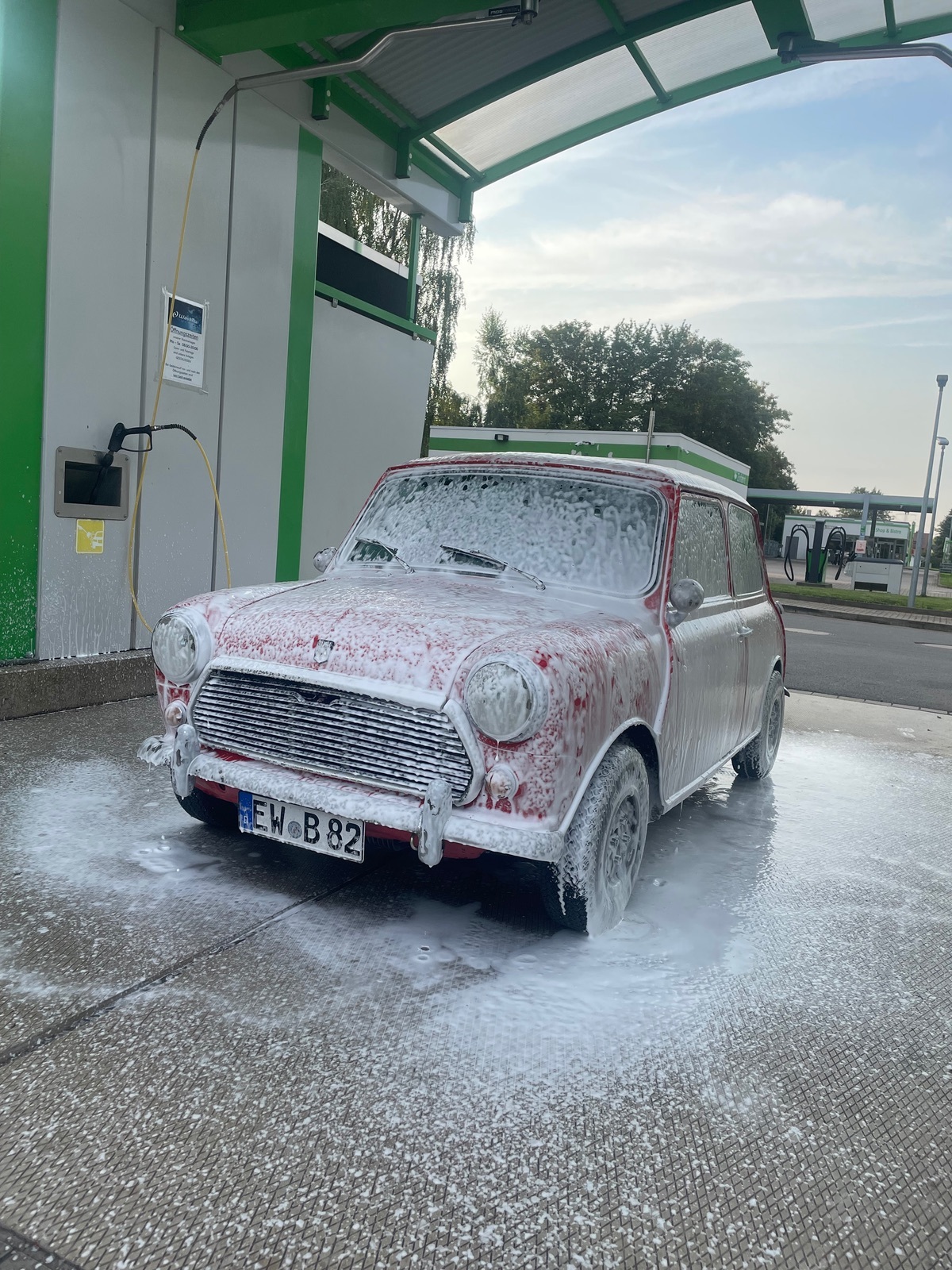

  • Die Bremsen nachgestellt und dabei Festgestellt dass ein Kugelkopf durch ist. Den also auch getauscht und einmal alles abgeschmiert. Danach noch Auto waschen gewesen und beim Lieblings- Pizzabäcker Pizza geholt und da von anderen tollen Autos aufm Parkplatz überrascht worden.

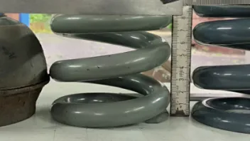

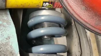

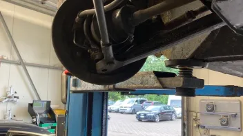

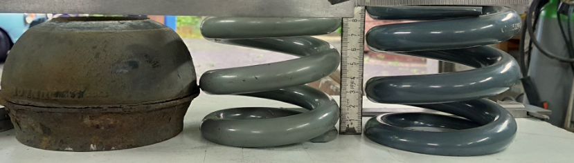

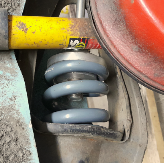

  • Was ich schon lange vor hatte: Federn eingebaut, erst mal hinten weil ich da eh' ran musste.
    Ich bin nach anfänglicher Vorsicht absichtlich über ein paar Schlaglöcher und Gullydeckel gefahren, was ich bisher mit Rücksicht auf Rücken und Material vermieden habe. Mein erster Eindruck nach ein paar km Fahrt ist außerordentlich positiv: federt wie ein modernes Auto!
    Ich muss aber dazu anmerken dass der Vergleich möglicherweise unfair ist, weil ich vorher alte (gesetzte und/oder verhärtete?) drin hatte.
    Nach meinem Kenntnisstand sind das Federn von custom-minis, zumindest sind sie mir als solche angeboten worden (und sie haben auch eine Nummer aufgedruckt). Interessant finde ich, dass es wohl 2 verschiedene Längen (82mm und 90mm) gibt (und auch 2 verschiedenen Grautöne), links daneben ein ausgebauter Gummi der noch 2mm kürzer ist):
    Ich denke ich ruf da mal an und frage nach.
    MfG,
    Schelle
  • Definitiv eine tolle Sache in Richtung Fahrkomfort, aber...
    Das bedeutet beim Mini gleichzeitig einen Verlust in Sachen Fahrverhalten bei kurvigen Landstraßen...
    Ich hatte schon oft die Gelegenheit, einen Mini mit diesem Feder-Kit zu fahren. Gemütlich unterwegs = absolut super :cool:
    Auf kurvigen Landstraßen erinnert er dann aber mehr an R4 oder 2CV :tongue: :redface:
    Habe mir dann schon oft Stabis gewünscht... :wink:
    Meine persönliche Meinung: Stabis sollten bei diesem Feder-Kit gleich mit eingeplant werden :wink:
  • Meines Wissens habe es eine alte Version und die Neuauflage.
    Was farblich und in der Abstimmung sich äußerte.
    Würde für Klarheit der Hersteller kontaktieren.
    Viele Grüße aus NRW
    Alex
  • Die Federn hat er auch in erheblich härter im Angebot.
    Ohne mich jetzt exakt festlegen zu wollen:
    Aber die Weichen aus der ersten Serie haben so etwa 700N/mm und die Härtesten ca. 1000N/mm.
    Die Farbe codiert bei ihm die Härte.

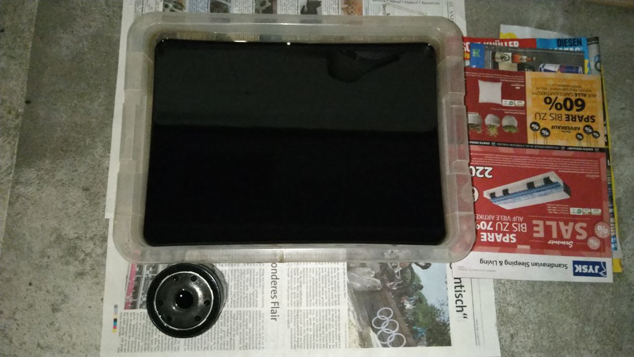

  • Mh, lecker Ölwechsel mit sehr wenig Späne am Magneten.
