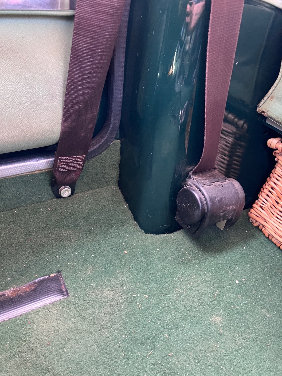

  • Hatte jetzt noch keine zweite Bohrung mit Gewinde gesehen 🤔 der Teppich ist es so geklebt. Wenn da eine zweite standardmäßig sein sollte, guck ich gleich nochmal eben
    Eine Bohrung reicht doch, das Becken ding hinter die Rolle
    Auf Erfahrung vertrauen
  • Hab was gefunden im Netz ob das aber original ist 🤷‍♂️

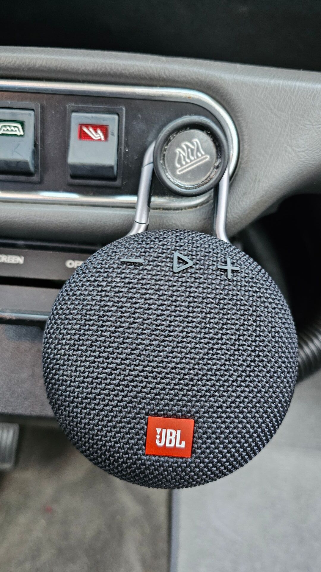

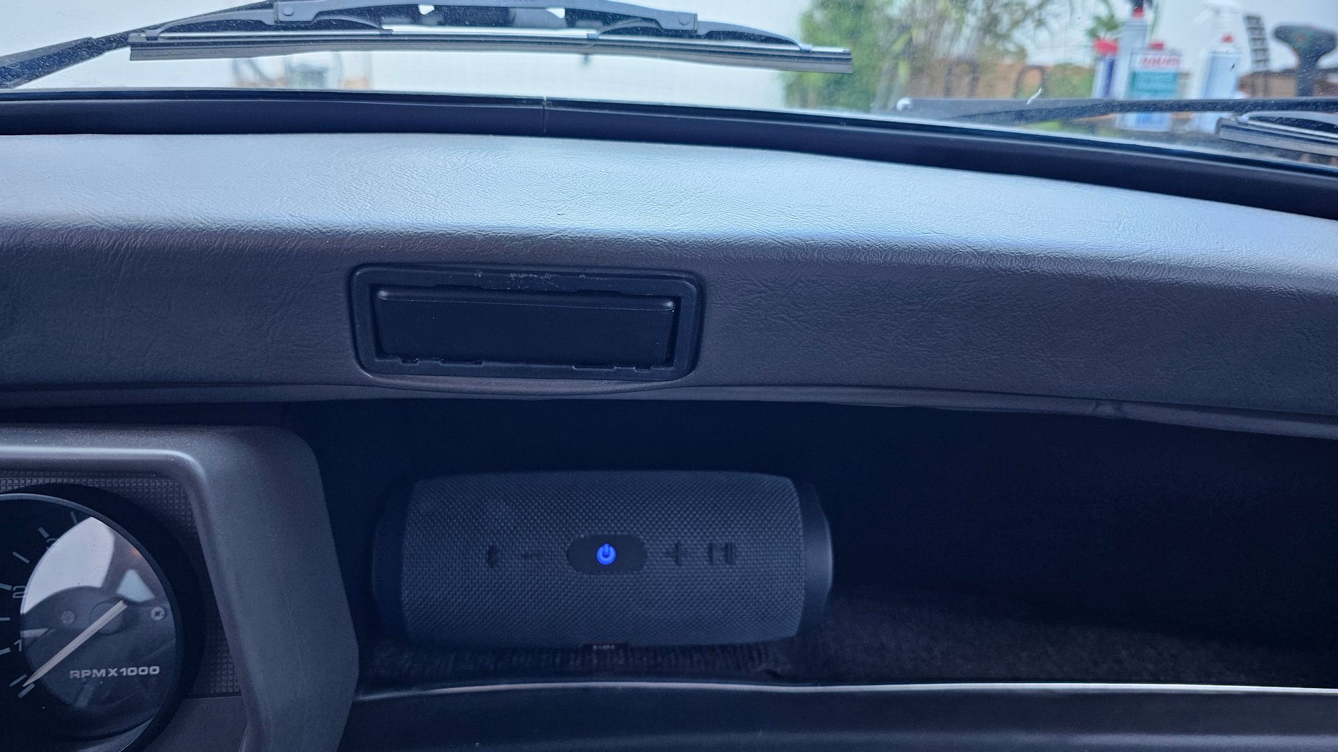

  • Neu konzeptionierte Muster HiFi-Anlage eingebaut, einfacher Einbau und übersichtliche kosten 25 €
    Gibt es auch in einer professionellen Version, die Klang Werte für den Mini Innenraum hat mir ein hochdotierter Professor ausgerechnet.
    Allerdings habe ich Bedenken, dass wenn ich mit den 41 PS hart beschleunige, dass die Muster HiFi-Anlage dann den Platz wechselt.
    Und mal ernsthaft: das Flip Teil von JBL hört sich da total gut an.
    Einmal editiert, zuletzt von King Boss (9. Mai 2025 um 19:38)
  • Nicht dein Ernst, oder?
    Weit weg von HiFi! Kein Bass! Und mit dem richtigen Auspuff, hörste eh nichts!
    Ich sehe das mal als Satire. :biggrin:

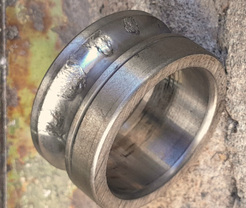

  • Radlager vorne rechts erneuert. Der optische Eindruck deckt sich mit dem Klangerlebnis:
    Und natürlich ist nicht ganz überaschend einiges dazu gekommen: Traglager unten neu eingestellt, gerissene Lenkmanschette ersetzt.
    Zu meiner Verwunderung ist das Spurstangengelenk heile. Noch.
    Ich hab gelernt: Feuchtigkeitsschäden

  • Ich hab gelernt: Feuchtigkeitsschäden
    Das ist Pitting. Mit 'i' :roll-eyes:
    Kann z.B. daher kommen, wenn das Lager zu fest angezogen wurde. Man macht quasi eine Brinellprüfung. :facepalm:
    Es kann aber auch auftreten, wenn das Lager aufgrund zu geringer Vorspannung mit hoher Drehzahl anfängt zu vibrieren.
    POWER!!!!!!!!!!!!
    Jeremy Clarkson
  • Oder Feuchtigkeits/Standschäden...
    Kommt tatsächlich vor. Lager werden im Betrieb warm, Fett/Luft im Lagerbereich dehnt sich aus, Druck entweicht bei Drehbewegung über die Simmerringe und beim Abkühlen entsteht leichter Unterdruck, der Umgebungsluft...
    Kenne das auch aus der Fliegerei. Flieger die "eingemottet" rumstehen, müssen 1x die Woche angehoben und die Räder gedreht werden, damit sich das Fett wieder verteilt und somit Schäden vermieden werden. Und diese Flieger haben meistens höchstwertige Timken-Lager und werden mit teuerstem Fett geschmiert. Trotzdem kann es zu solchen Standschäden führen.
    Die Oberfläche bekommt leichte Pitting-Spuren und an genau diesen Stellen geht dann die Lagerschale kaputt...
    Im laufenden Betrieb passieren solche Schäden äußerst selten...
    Und wieviele Minis überwintern auf den Rädern stehend...? :wink:
