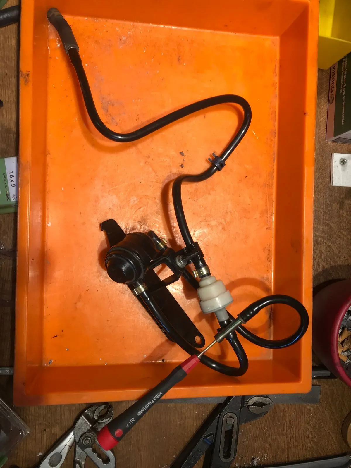

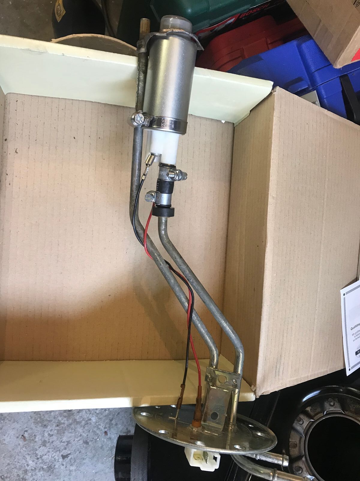

    Hängt an jedem Schwimmerschalter im Tank eigentlich immer so ein Gummiring dran
    oder kann der weg?
    Der steckt eigentlich auf dem Schwimmer und soll klappern verhindern...also nicht unbedingt lebenswichtig.
    gruss andy

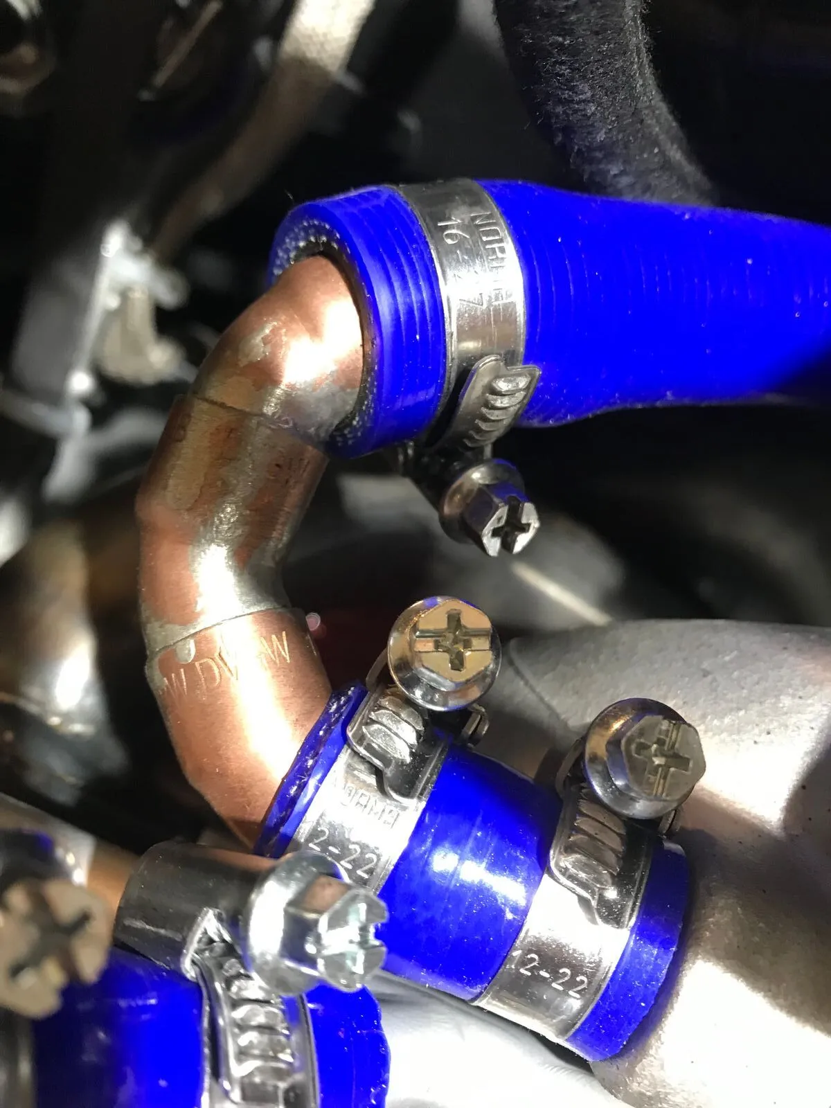

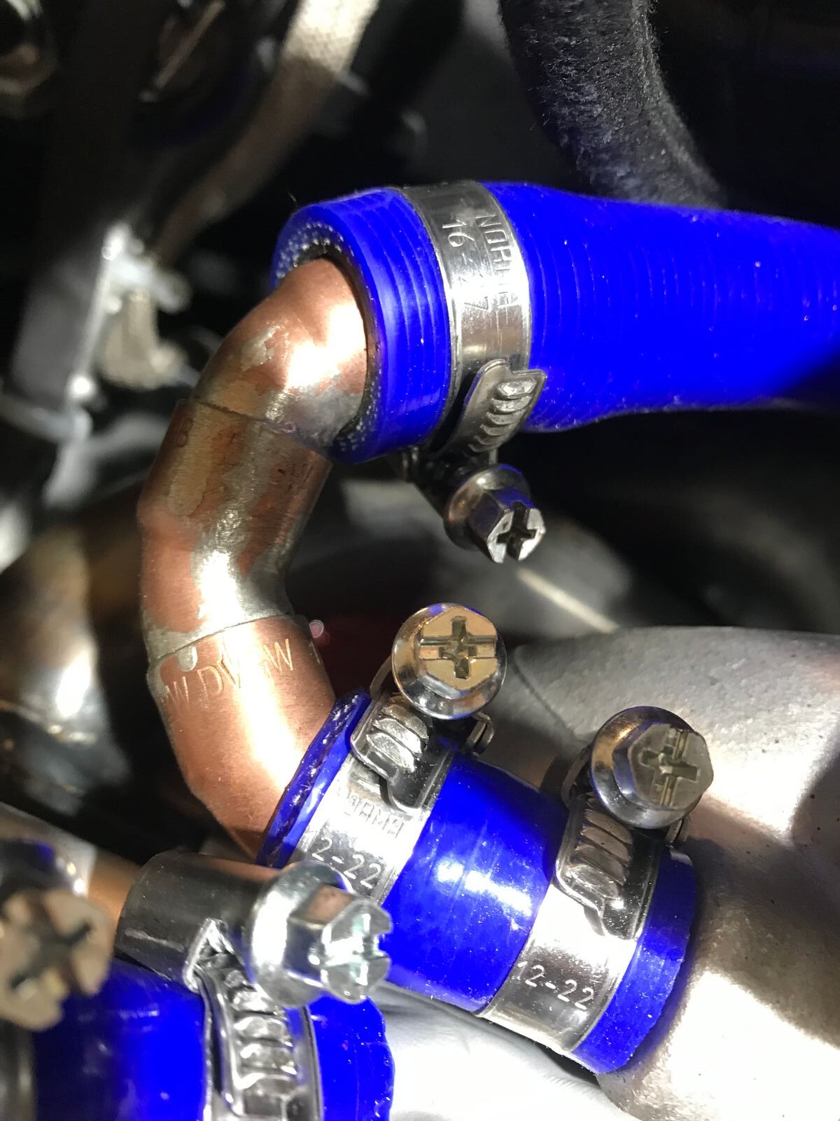

  • Hast du die Enden von dem Kupferrohrkonstrukt etwas aufgebördelt? Mach das unbedingt, sonst kann dir das Rohr aus den Schlauchanschlüssen rutschen.
  • Hängt an jedem Schwimmerschalter im Tank eigentlich immer so ein Gummiring dran
    oder kann der weg?
    Der Gummiring ist am anderen Ende des Schwimmers befestigt (also gegenüber vom Draht). Er verhindert das Klappern des Schwimmers an der die Tankwand
    edit: Andere waren schneller
  • Leute, danke.
    Bezüglich Schlauch abrutschen - in dem Schlauch ist noch der vierte 45 Grad-
    Knick und vor der "Verdickung" hab ich die Schlauchschelle gesetzt. Hab das auch mit ner
    Kunststoffbürste rillenmäßig geschliffen, daß die ganze Geschichte nich rutscht.
    Bezüglich der Silikonschläuche kann ich sagen, daß die originalen von der Festigkeit und
    von der mechanischen Belastbarkeit her besser sind.
    Die blauen Silikonschläuche sehen halt super aus, sind aber sehr glitschig und rutschen gern mal weg.
    ...aber jetzt weiß ich was Du meinst - hab die Schelle an der Einspritzanlage nach der dicken Stelle
    gesetzt.
    Ich kam ich sah ich ging wieder.
  • sind das alles (hoffentlich nicht) Späne ?
    und diese Lasche soll dafür sorgen dass dein Gaszug nicht am Krümmer verendet.....
    Hi-tech Siliconschläuche und Antiqiurte Kupferfittings aus dem Heizungsbau.....passen für mich nicht so recht zueinander.
    (auch der Weichgelötete Entlüftungs-Schlauchanschluss am Tank .......sieht gut aus,...wird vermutlich nicht lange halten.....sorry..)

  • Der steckt eigentlich auf dem Schwimmer und soll klappern verhindern...also nicht unbedingt lebenswichtig.
    jetzt weiß ich endlich mal wofür das Ding gut sein soll...hab den bisher auch immer nur um den Draht baumeln sehen oder lose im Tank...

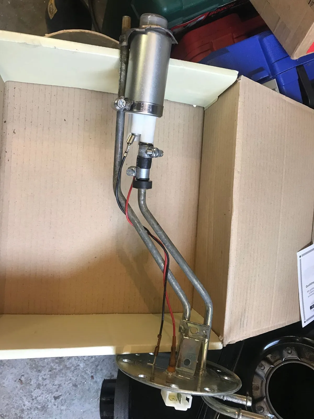

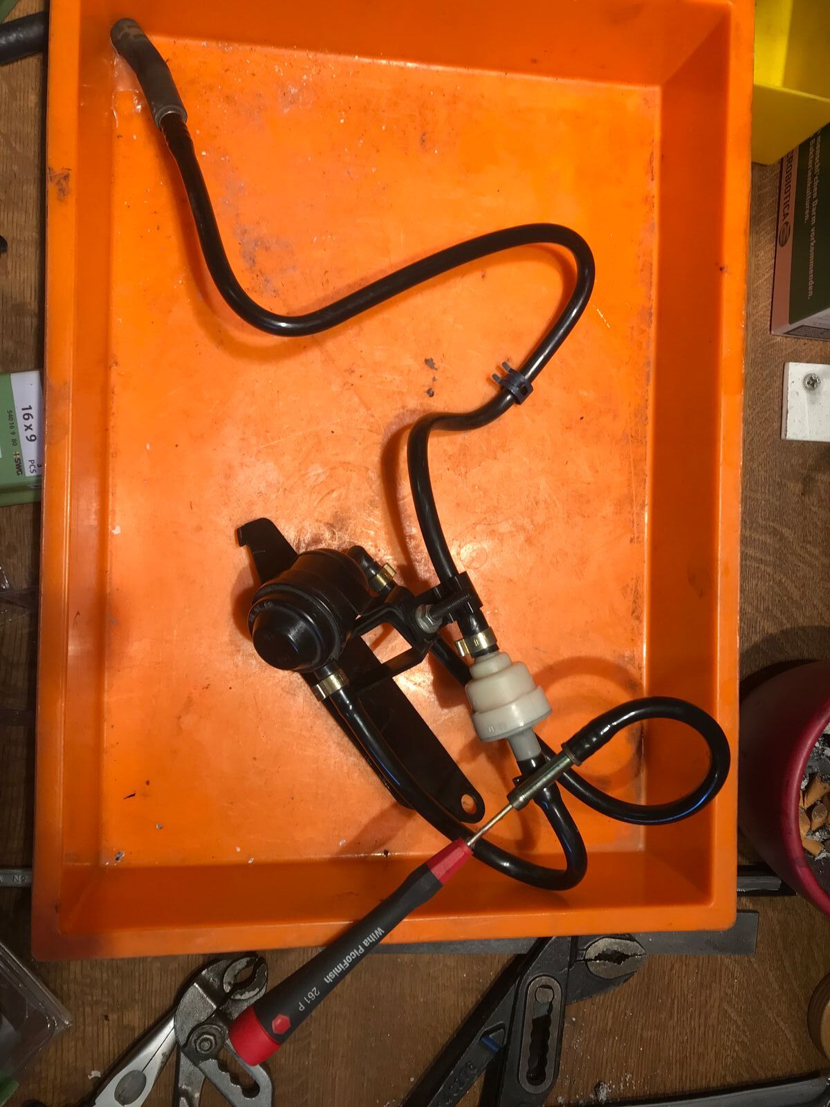

  • Zur Kraftstoffpumpe:
    Ich hab meine original - SPI- Spritpumpe (2,7bar) durch dieRidex - Pumpe (3,5bar,
    siehe Link weiter vorn) ersetzt und im Tank versenkt.
    Eine passende Filtersocke hat sich auch gefunden, leider ist diese nur halb so groß wie die Originale.
    Jetzt hab ich beim Einbauen des Tanks festgestellt, daß wenn ich mit der Pressluft in das Loch welches
    am Tankentlüftungsschnüdel angebracht ist (wo der Schraubenzieher drinsteckt) hineinblase, keine Luft aus der anderen Seite rauskommt. Das Rohr hat keinen Durchgang. Weiß wer warum?
  • Jetzt hab ich beim Einbauen des Tanks festgestellt, daß wenn ich mit der Pressluft in das Loch welches
    Das weiße Ding in der Leitung ist ein Rückschlag-Ventil und lässt Durchgang nur in eine Richtung zu...
    Da sollte ein Pfeil drauf sein, der die Richtung anzeigt :wink:
    Gruß, Diddi
  • Das Rohr hat keinen Durchgang. Weiß wer warum?
    …an der Stelle darfst Du nur „saugen“, nicht „blasen“ - 1-Weg-Ventil ermöglicht Durchfluss nur in eine Richtung
    …habe ich soeben gesehen, dass Diddi schneller dies beantwortet hat :laughing:
    Viele Grüße
    Paul
  • Ach So. Dann muß die Luft in den Tank rein und nicht raus. Erstaunlich wieder was gelernt.
    Ja stimmt, macht Sinn. :smile:

  • Eine Frage, wo ich die Kupferfittinge sehe, wir haben Aluminium und Kupfer!
    Wie verträgt sich Kupfer und Aluminium?
    Wenn eine elektrisch leitende Flüssigkeit wie Kondenswasser auf eine Verbindung von Aluminium und Kupfer trifft, kommt es zu einer elektrochemischen Reaktion mit der Folge von Kontaktelementbildung.
    Gerade im Internet gefunden.
    Grüße Holger
  • Was ist Kontaktelementbildung? Leiten die Teile elektrisches? Was Elektrisches? Kühlwasser?
    Ist Kühlwasser elektrisch leitend? Was soll es leiten? Was meinst Du mit Kondenswasser?
    Erklärs mir bitte. Gib mal bitte den Link wo Du das gefunden hast.
    Siehe mein Foto bezüglich wie ich das vertüddelt hab.
